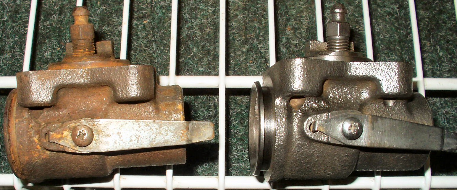

Alguien ha probado esto de remover oxido a traves de electrolisis ?
http://www.globalsoftware-inc.com/co...ustremoval.htm
se supone que este seria el resultado.

Para nada. A mi lo mejor que me ha resutado es arenar con una pistola de esas que compras en ferreterias con arena de duna.-
Ojo que para sacar el oxido solamente, sacar la capa de laminacion es ooooootro cuento.-.
he visto unas pistolas de arenado en 10/julio como a 11 lukas, ...pero no se donde comprar arena que me sirva. venderan sacos con arena de duna ?, ...o de algun otro tipo ?

Jajaja, que divertida la cosa, yo puedo sacar arena de la calle, o de las dunas a 3 min de la casa, es como raro pensar que no todo el mundo tiene arena al lado. Bueno, no me cabe duda que la arena para hacer mezcla tambien sirve, y esa la venden en todas partes.
Esas misma pistolas son las que te digo yo, para cosas livianas te las puedes arreglar incluso con un compresor chico usandolo pausadamente.-

Brian, en Av. Matta, cerca de Teatinos venden sustratos que vienen tamizados, es decir tiene distintos espesores y te pueden ademas orientar en que tipo de sustrato utilizar, para no dañar la pistola y el compresor. No es el caso, pero para materiales que tienen pintura, y aveces muchas capas, tambien venden un removedor base agua de pintura (Sherwin Williams) y el litro de esto cuesta como $900, y como es base agua lo puedes diluir para ver que cantidad aplicas.

Asi como un "removedor de pintura" existira un removedor de "Oxido", ..no me refiero a esos spray tipo nomasox si no que algun tipo de quimico en el que haya que sumergir la pieza y luego sacarla brillante y sin oxido ?

Ojo que estamos hablando de arena para sacar el oxido de una pieza, solo eso, no estamos preparando la superficie para la aplicacion de un producto muy particular. Para arenar una superfice profdesionalmente es otra cosa ademas que necesitas en muchos casos de equipos muuuuucho mas caros, para lo que el quiere una pistola barata, arena simple y un compresor chico le basta.-

Si el oxido no es mucho, prueba con fosfatizante, lo venden en los locales de pintura para autos, es barato y da buenos resultados :wink:
