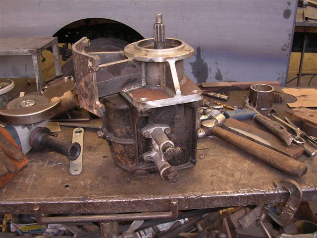

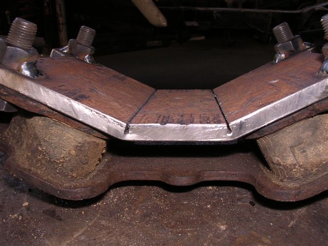

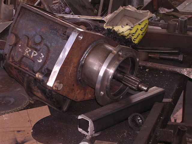

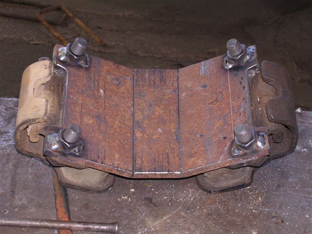

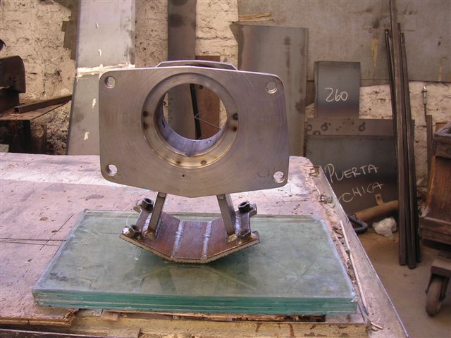

Hola

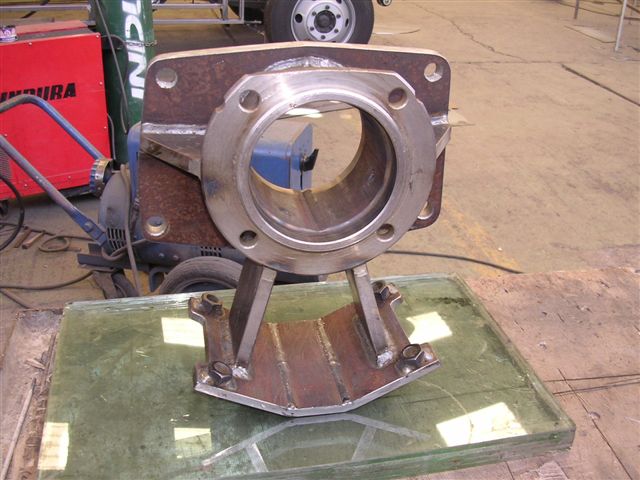

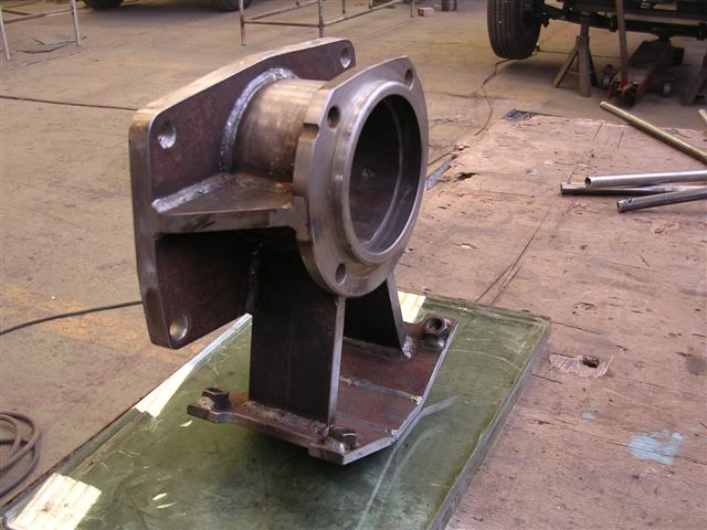

Como ya había escrito por ahí, estoy instalando una doble caja para mi TLC, la idea es acoplarle a la caja TH700 (automática) una caja de 3 velocidades de TLC mas su transfer. Con esto quedaría con unos 70 u 80 a 1, dependiendo de que coronas use. Ahora lo tengo con 4.56 pero probablemente las baje a 4.11 ó 3.7.
Ya fabriqué el adaptador, y sólo me falta revisar la caja automática para juntar todo.
Tengo fotos pero no sé subirlas, así que si alguien se hace el amable, se las envío para que las publique.
Atte
Pato Suarez

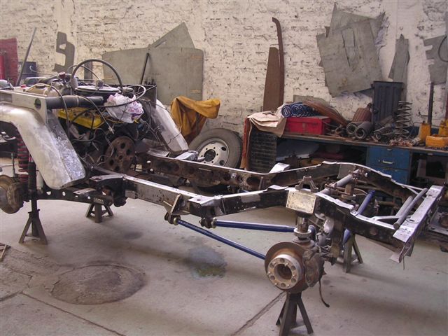

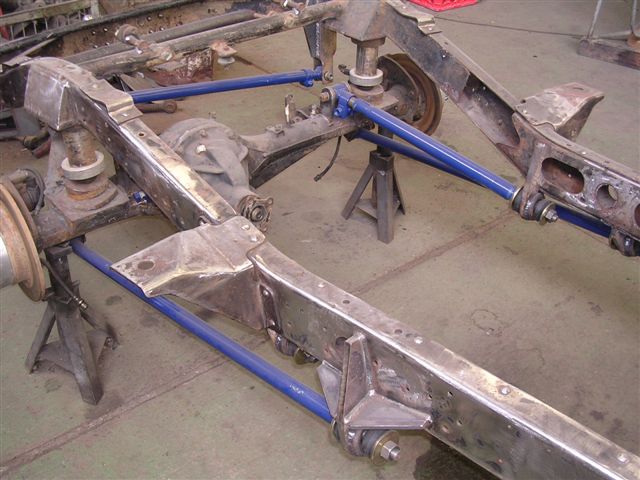

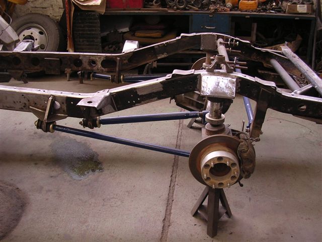

Pd: También modifiqué la suspensión (tb. tengo fotos)

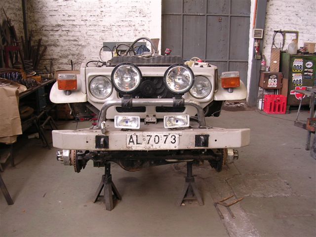

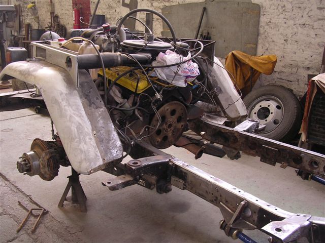

Ya, envié las fotos de la adaptación de caja, las fotos de la restauración de carrocería y las fotos de la nueva suspención al correo del staff. Una vez que estén publicadas les explico lo que estoy haciendo.

Aca tan las de la caja:

Suspension Trasera:
