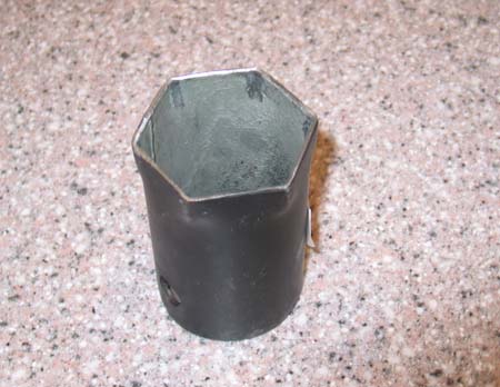

Predeterminado Dado para masas.
Donde encuentro este dado?...( para Toy )
Gracias!.

Estimado,
En asatraction4x4 tenemos 2 de esos..1 lo mandamos a hacer en un taller con la tuerca de muestra, el 2 es un dado y lo encontré en persa biobio..la medida es 54 mm, sirve para toy y rockys,
salu2.

La gracia del segundo es que lo puedes usar con la llave de torque, no so el primero.-

Me fabrique uno para los dana 44 y 30 (4 puntas) con un tubo, le fabrique una tapa con un cuadrado de 1/2" al centro, la solde al tubo, y puedo ocuparlo con cualquier herramienta (chicharra, llave de torque, etc)

Hola
Aca en Santiago hay una tienda exclusiva para talleres mecanicos, tienen de muchas medidas.
Yo me compre uno para las tuercas de masa del samuca me costo $ 7000 con el adaptador.
Si quieres me das la medida y te lo puedo cotizar.

Que medida es el dado para la tuerca de masa del samuka?

yo compre hace tiempo atras en una de esas ferreterias de alameda que quedan cerca de la norte-sur, me pasie por varias y casi todas tenian, me quede con el mas barato ya que es una tuerca que ni siquiera requiere apriete. si lo necesitas pongamonos de acuerdo por PM

Hola
La medida del dado es 50 mm.
