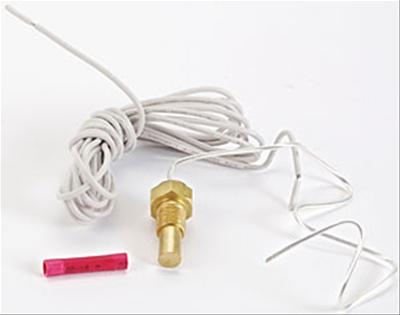

En summit:
CYB-SENSS6E
$15.95

http://store.summitracing.com/egnsea...DS=1&N=700+115

Segun lo k salia en Summit, al parecer la mayoria sirven para agua y aceite, asi k bien , ahi creo k lo vere junto con el sanwich pal filtro.
