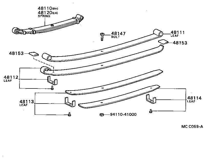

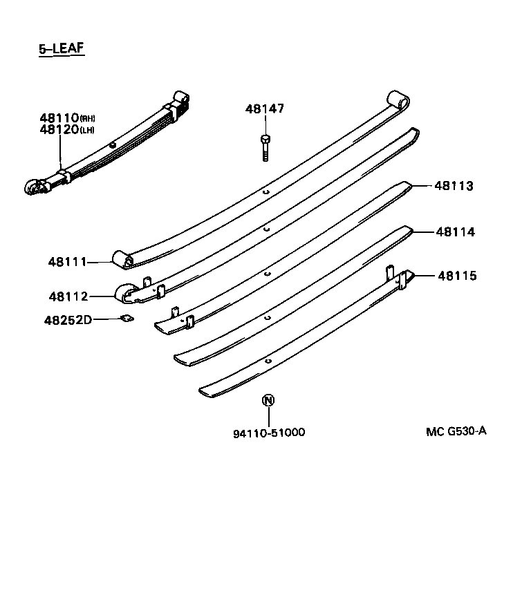

Antiguo 12-04-2008, 18:38:06   #8
Predeterminado Re: hi lux 87
Empezado por mario pascual valdes Ver Mensaje
siii,tienes razon,pero los largo de los paquetes son iguales.....86,87,88,89,90,91,92,93.....o corriganme si me equivoco.........por aca un amigo me comento que corriendo el perno centro 2 pulgadas asia adelante se solucinaba el drama.....lo otro seria ponerle neumas de 33......creo que deben ser artos los que tienen hi lux y se an caveseado con estos detalles........concuerdo que las hi lux son aperradas y creo que no se a fabricado algo mejor que hi lux toyota...sl2
Por código son diferentes
Hilux 89-97
SPRING ASSY, FRONT, RH
48110-35210 8808-9708 LN106..LHD|5-LEAF
48110-35220 8808-9708 RN105,YN106..LHD|5-LEAF
48110-35240 8808-9708 RN105,YN106..RHD|5-LEAF
48110-35230 8808-9909 LN106..RHD|5-LEAF
SPRING ASSY, FRONT, LH
48120-35130 8808-9708 RN105,YN106|5-LEAF
48120-35120 8808-9909 LN106|5-LEAF
Hilux 84-88
48110-35110 8308-8411 LN6#
48110-35110 8308-8411 REEMPLAZADO POR 48110-35111
48110-35120 8308-8411 YN6#
48110-35120 8308-8411 REEMPLAZADO POR 48110-35121
48110-35111 8411-8508 LN6#
48110-35111 8508-8912 LN65..LHD
48110-35121 8411-8508 YN6#
48110-35121 8508-9201 YN60,62,65,67..LHD
48110-35190 8708-9407 LN65..LHD..GEN|W/SPACER
48110-35200 8708-9407 YN67..LHD..GEN|W/SPACER
48110-35170 8508-9807 LN65,67..RHD
48110-35180 8508-9807 RN67,YN65,67..RHD
48120-35060 8308-8701 LN60,65
48120-35070 8308-8701 YN60,62,65,67
48120-35080 8708-9407 LN65..LHD..GEN|W/SPACER
48120-35090 8708-9407 YN67..LHD..GEN|W/SPACER
48120-35100 8701-9807 LN65,67
48120-35110 8701-9807 YN67,RN67
