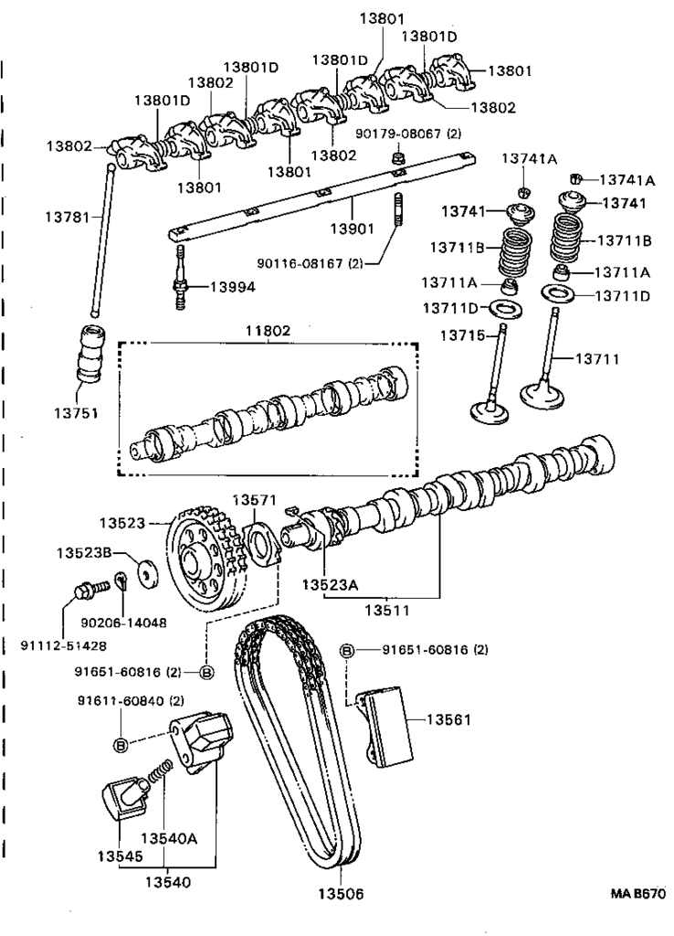

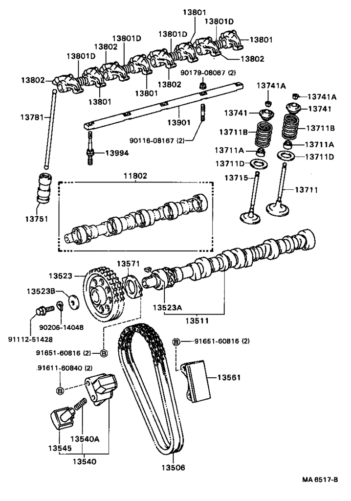

Unas imagenes lo explica todo
Hilux 84-88 (Serie Y)
Hilux 89-97 (Serie Y)

quedo todo clarisimo con el esquema de Hilux surf-vigo, cadena y taquís hidraulicos con varillas, mi pregunta es, el tensor de la correa es hidraulico y funciona con la presion de aceite??? Si la presion de aceite anda por el suelo, la cadena pierde tension??
