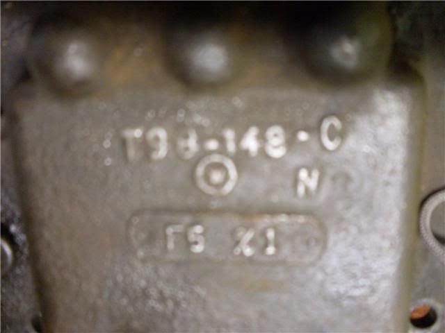

Juan, no puedo ver las fotos.....trata de subirlas de nuevo plis o anota los códigos que aparecen...
La ves ahora Panchote????

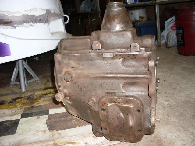

Juan, tienes fotos generales de la caja, para ver el piloto y la cola, tal vez tenga tu solucion

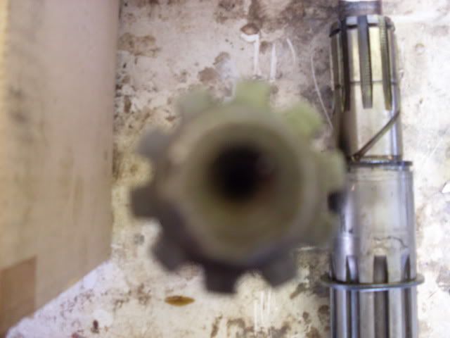

Le saco aunque esta desarmada.. pero tiene estria gruesa de 10 dientes en entrada y salida..

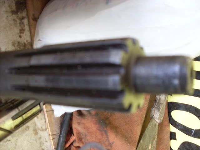

Ya.... esta foto es de la punta del flecha....
El diametro de eje es de 1 3/8¨, aunque la salida esta modificada, pero se alcansa a ver que la salida es igual a la entrada .

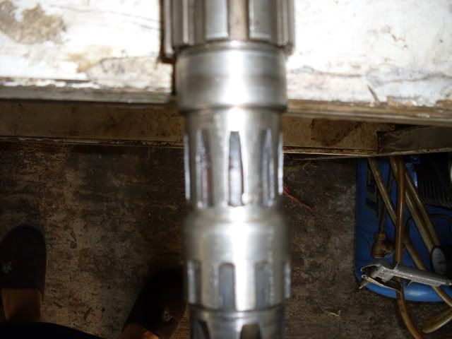

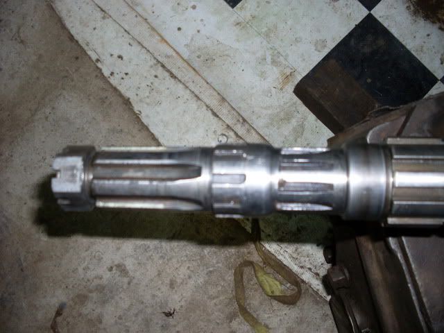

hoy saco fotos y te las mando

Juan, en el primer post pusiste que la caja es de un Ford.....si es asi el kit que necsitas es este:#T98MR-F el de 160 dolares...ya que hay para Jeep y Ford no mas..

http://img534.imageshack.us/img534/2603/p2230197.jpg
http://img203.imageshack.us/img203/8472/p2230196.jpg
http://img691.imageshack.us/img691/5758/p2230195.jpg
