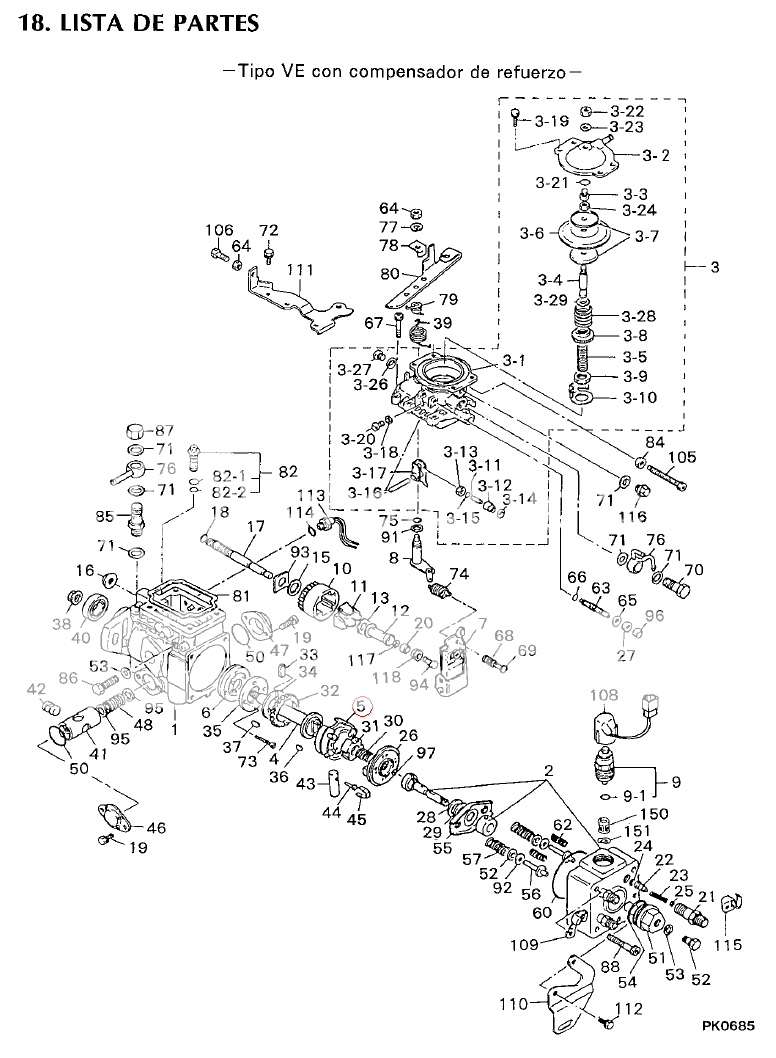

Lo veo complicado pero no imposible.

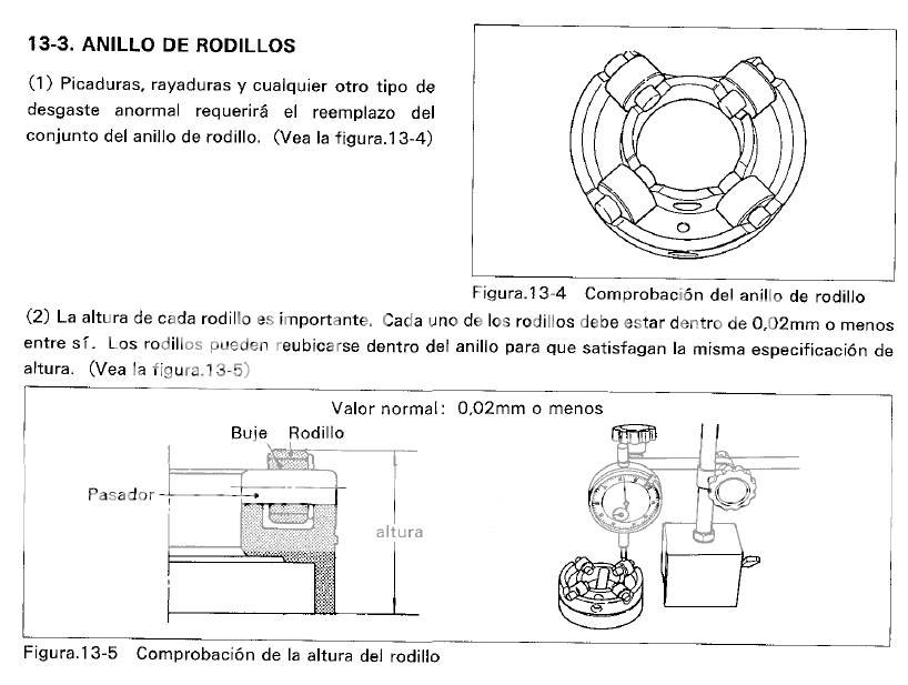

Sobre el diagrama de piezas de Toyota no aparecen los rodillos, solo lo siguiente

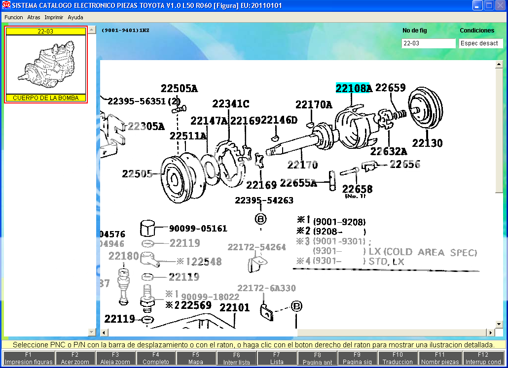

Que en este diagrama general tampoco figura como pieza si no que como un conjunto

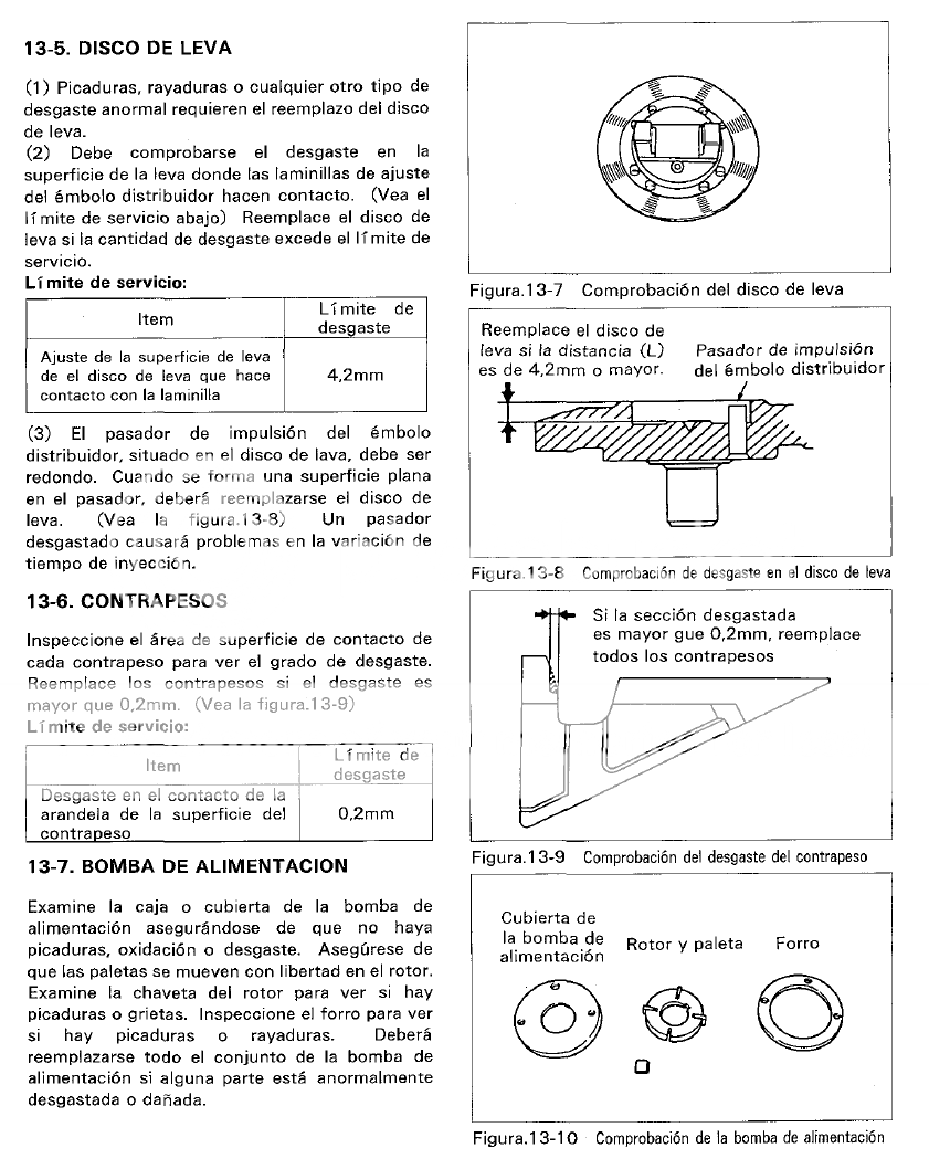

Y esto es mas como off topic
Sobre la pieza marcada en los dos primeros diagramas es relativamente "barata", un poco menos de $100 mil, pero considerando que son de bomba inyectora.

Muy bien....el EPC no aparece, pero en el manual que mandaste...si. Muchas gracias.
Averigüe que se llaman Tappets

Esos diagramas son del EPC???
Antiguo 14-08-2011, 01:12:12   #6
Predeterminado Re: Plato de levas y taqués de bomba inyectora
El manual es diferente al diagrama.
