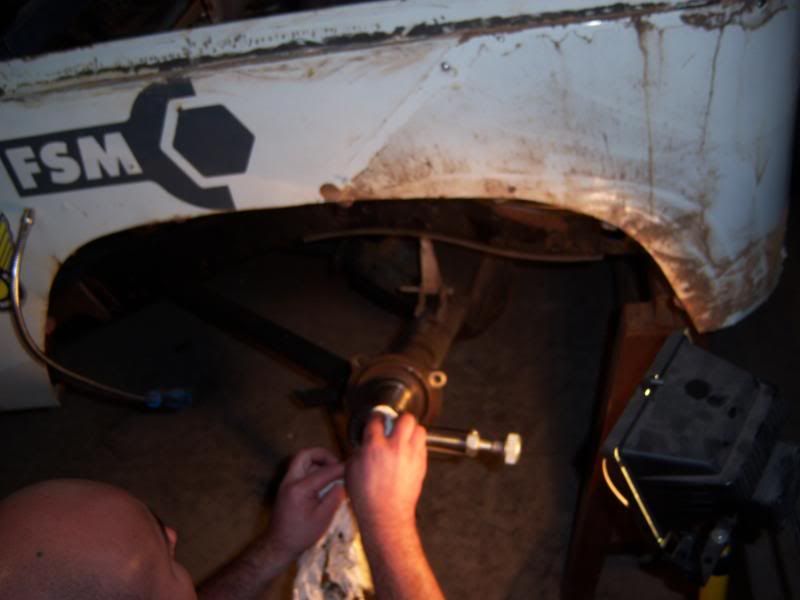

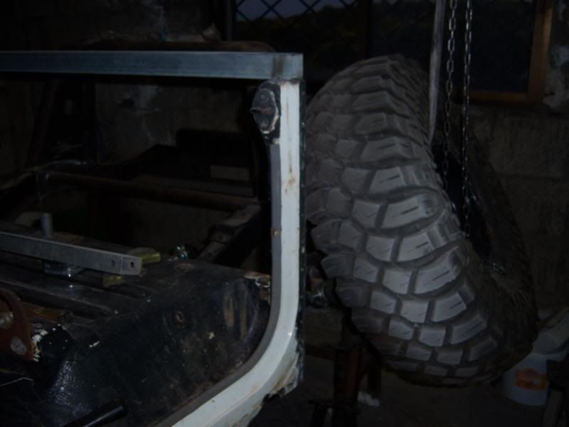

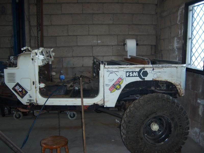

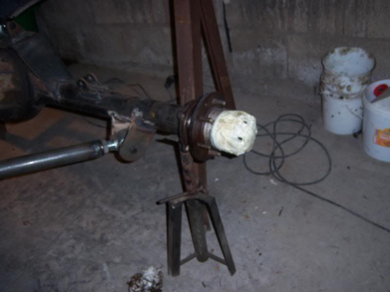

Montamos lo necesario en los ejes traseros para...
...presentar las ruedas y ver cuanto tenemos que cortar... Aunque la duda es si vamos a dejar algo
Llegados a este punto, decidimos que la parte trasera de la carrocería tendríamos que "subirla" ya que en compresión las ruedas traseras "se comen" toda la carrocería.

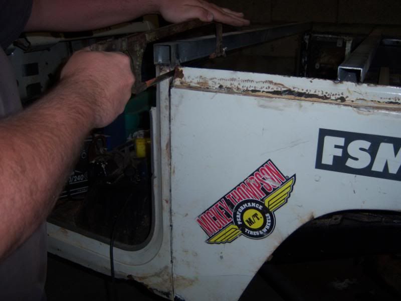

Y despues de marcar, mi herramienta preferida
Cortar, cortar y cortar...

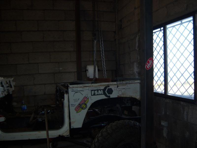

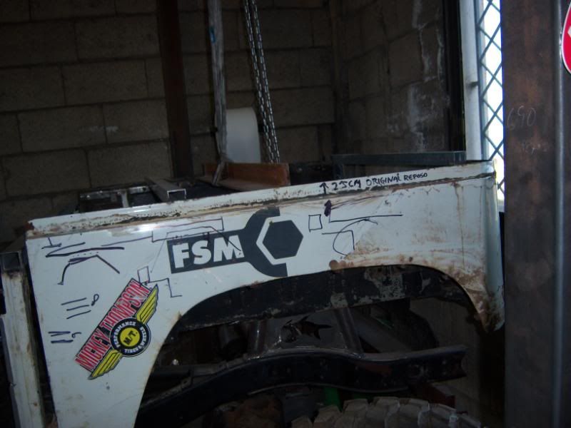

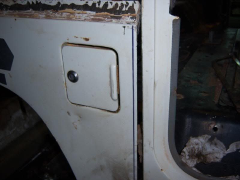

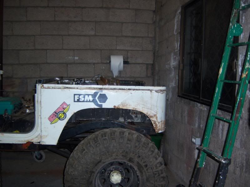

Los ultimos cortes a segueta y separamos definitivamente las dos partes de la carrocería...
Con el BJ "hecho en dos" procedemos a separar las partes:
Ahora si que comprime sin rozar jajajaja:
Y llega el gran dilema. La carrocería está bastante dañada por los golpes recibidos a lo largo de su vida, encima hay que recortar por un lado y suplementar por otro, lo que implica multitud de parches soldaduras y remiendos...

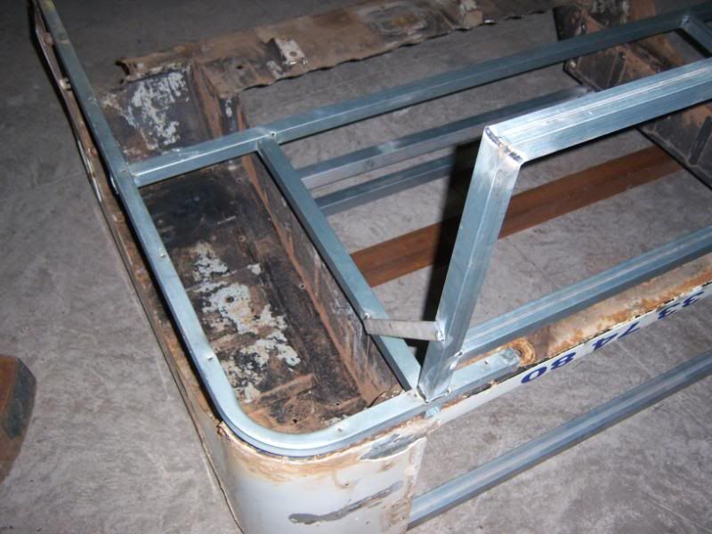

Despues de mucho pensar, decidimos hacer "el culo" del BJ completamente nuevo partiendo de cero.

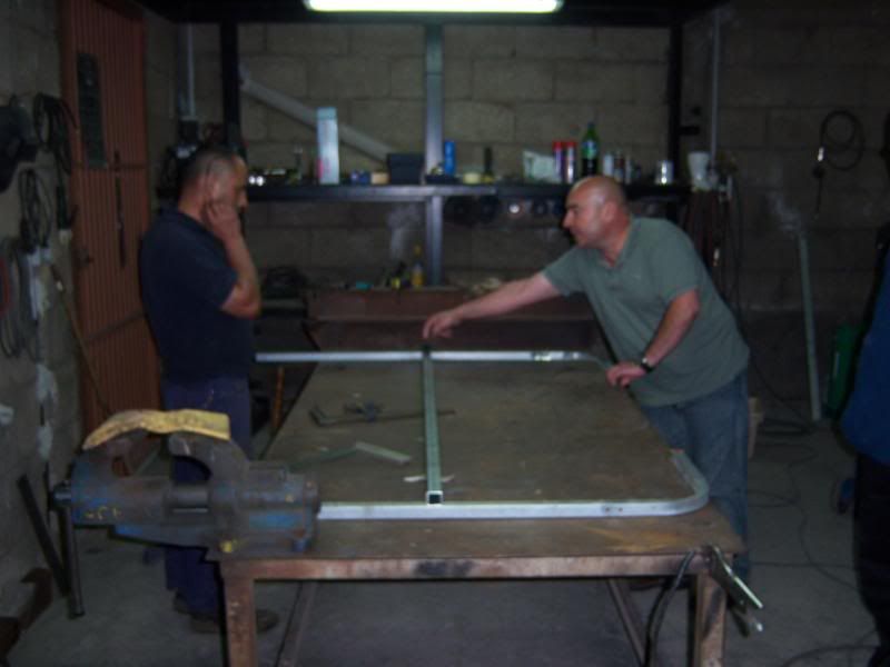

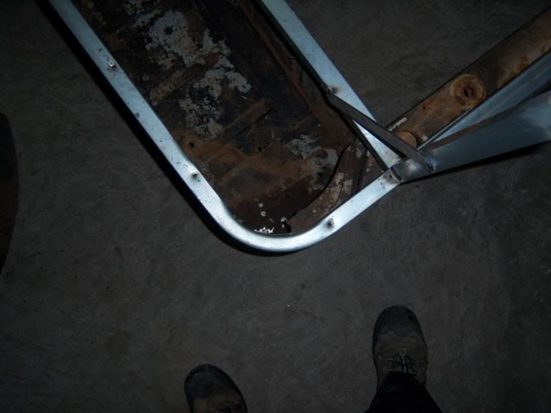

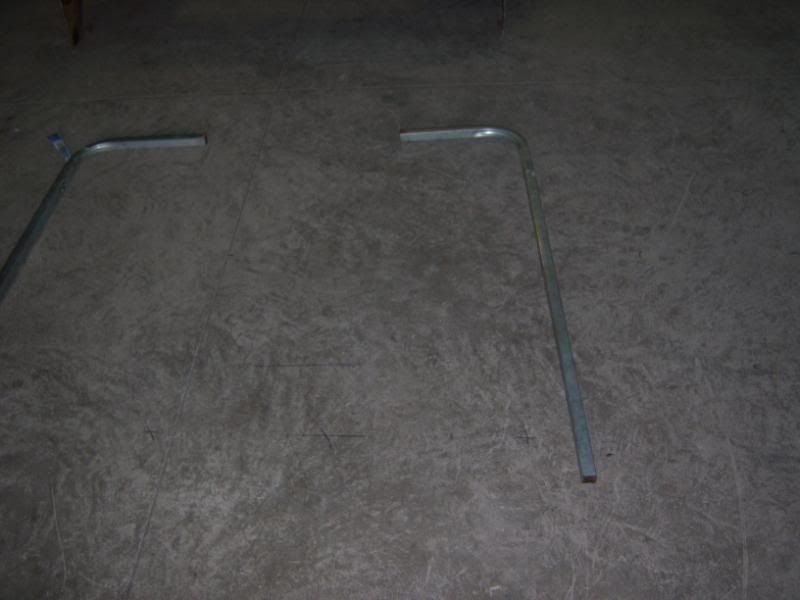

El primer y gran problema que encontramos fué que no hay máquina que curve los cuadradillos para la estructura con la curva tan cerrada que tiene el BJ, y pensando pensando...
Hemos descubierto por qué los japoneses duermen en el suelo jajajaja...
Usaron todos los somieres de sus camas para fabricar carrocerías de BJ y FJ
Sorprendentemente, el somier tiene la curva perfecta y encima el hierro es galvanizado, mejor no podía ser...

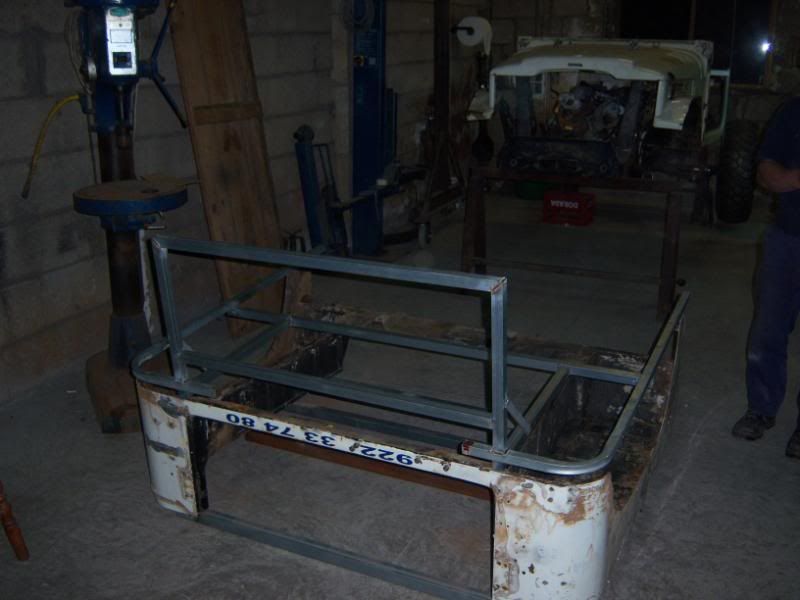

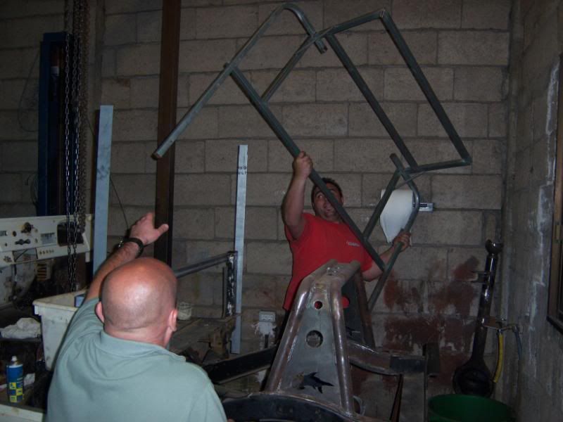

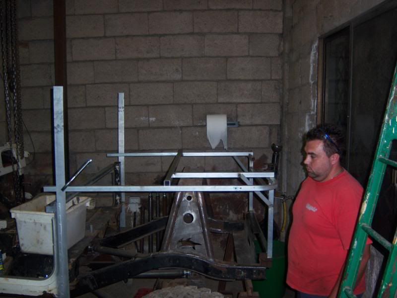

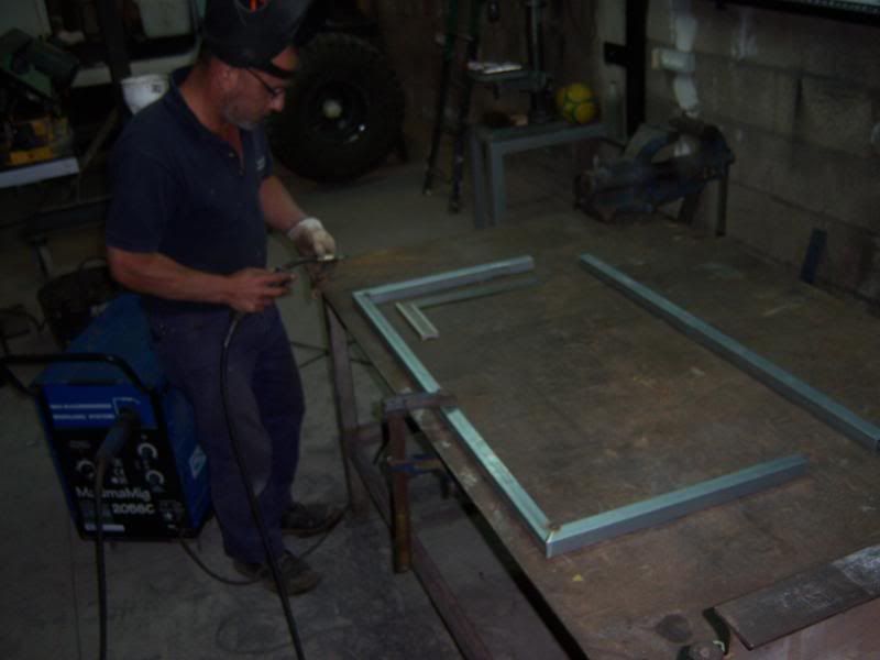

Para cuadrar la nueva parte trasera, presentamos la delantera como guia...
Y empezamos a fabricar la estructura:

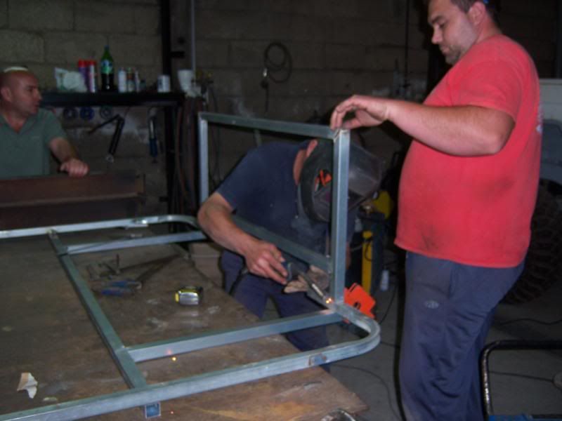

La dirección técnica da el visto bueno ;-)
Y siempre viene alguno que encima que no tiene ni idea, va y pone faltas ;-)

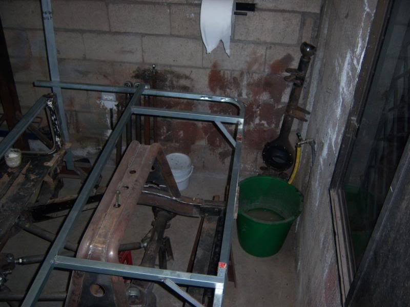

Poco a poco, va cogiendo forma:
Y antes de soldar definitivamente, comprobamos con el original:

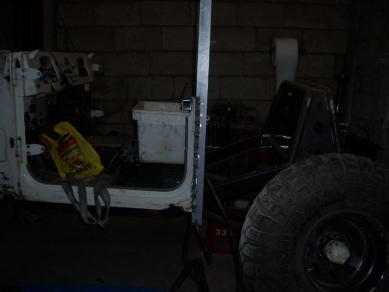

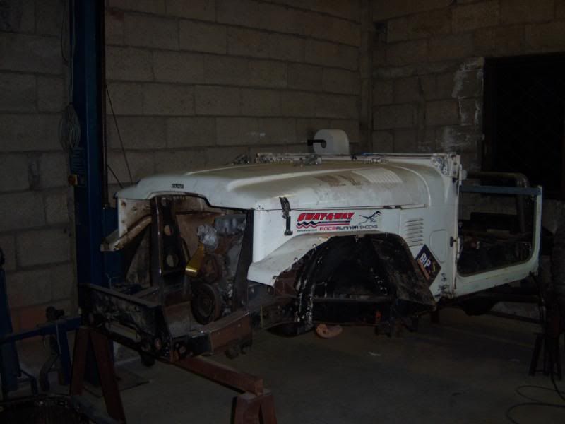

Comprobado sobre la carrocería, pasamos a cuadrar sobre el chasis:
