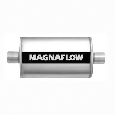

Ahí están las fotos.
Además viene en camino un exhaust wrap para cubrir el múltiple de escape, que se calienta un poco, un muffler magnaflow, y unas llantas Eagle 185.
