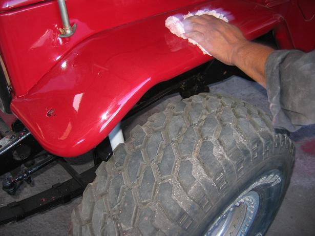

jzm llevaste a la practica mi idea te quedo bonito felicitaciones (el que posteo las fotos fue jzm, le preste mi cta jj, el jeep ahora es de el).

Estos si que la ca*****, quedo atr, muy bonito!!
Que pintura aplicaste??

compadre, nada k decir, te quedo bastante buena la idea de los tubos en el tapabarro, te felicito aparte que le diste major firmesa, parece que me aplicaste pintura poliuretano al tapabarro por el brillo que dio

como cambio con la pintura!!!
realmente muy bueno, felicitaciones...

ayer hablando con fantasma sobre mis tapabarros que chocaban con los neumaticos se nos ocurrio hacer los bordes de tubo, la idea es que el borde no queda tan agresivo para el neumatico, nos tomo como 10 minutos decidirlo jjj, compramos el tubo, cortamos el tapabarros y llevamos ha doblar los tubos, hasta ahora estan solo presentados, mañana deberian quedar puestos para pintarlos y todo.
yo los tengo asi mismo hace tiempo, quedan super bien, ademas coloque unos focos bajos en forma de gota asi que no me preocupo ahora de andar haciendole el quite a las ramas con los focos originales.
pregunta, hay una sierra caladora en la primera foto?, cortaron con sierra de metal los tapabarros?
gracias.

Lo que te puedo aportar..esta idea fue del piraña y cuando compré el jeep me entergó los tubos curvados...la cosa es bien simple:
- Cortas tapabarros (ya sea galletera, caladora y/o cizalladora da lo mismo).
- Esmerilas el contorno para botar rebarbas del corte y pintura para posterior soldadura.
- Sacas plantilla y/o con el mismo jeep te conforman los tubos (ojo de buen espesor, no de escape) para que no te queden arrugados como medias de vieja.
- Instalas y pinchas los tubos con S/E al arco.
- Rematas S/E con oxígeno para que no se te deforme demasiado los tapabarros ...ahora si tienes acceso a TIG mejor (menor aporte de calor).
- De ahí masilla, rasca pica y pinta.....y listaylor...quedan filetes..

Errselente...vamos por partes:
Cortar tapabarros: ya están cortados, sólo que son los 4, son de un samurai, y la lata está "en belotas" y vertical. Algo así
Creo que habría que usar la mitad de la sección del tubo para que agarre un poco por dentro del pozo ¿estoy en lo correcto?
Esmerilar: Por hacer
Resto: super claro
