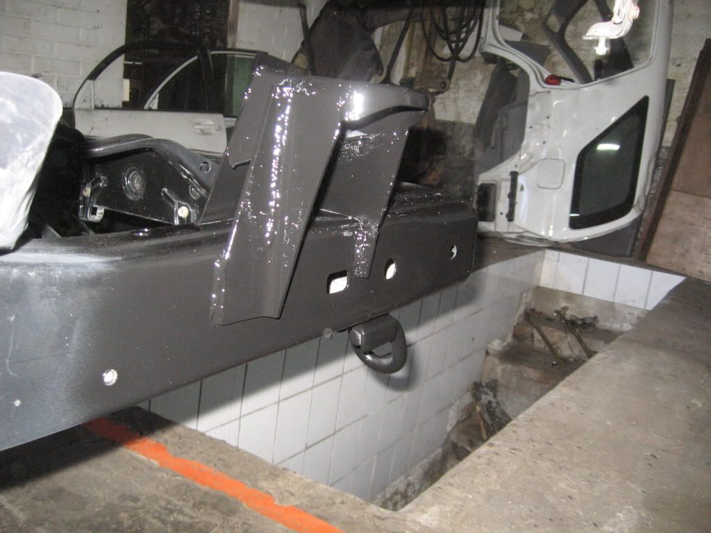

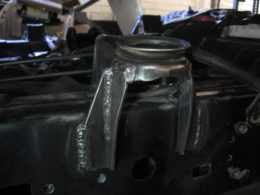

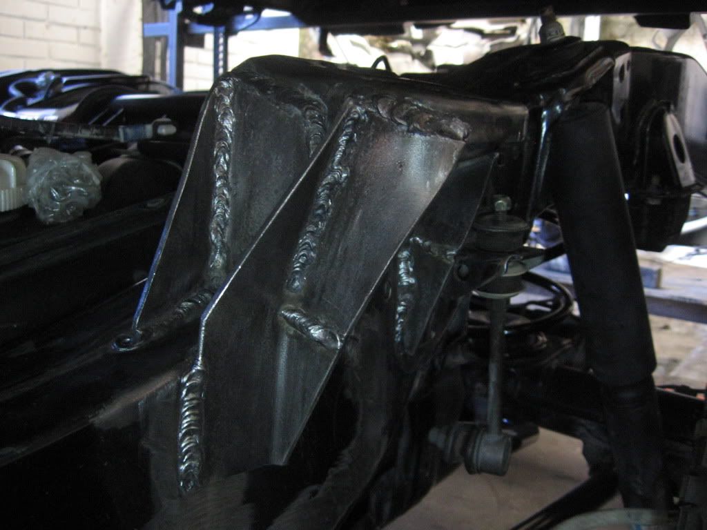

Quedó sellada la carrocería con sellador 3M "metal-metal" garantizando que no entre oxido entre los encuentro de latas.

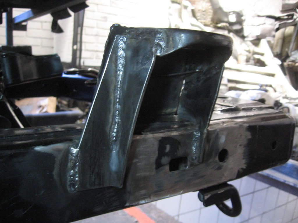

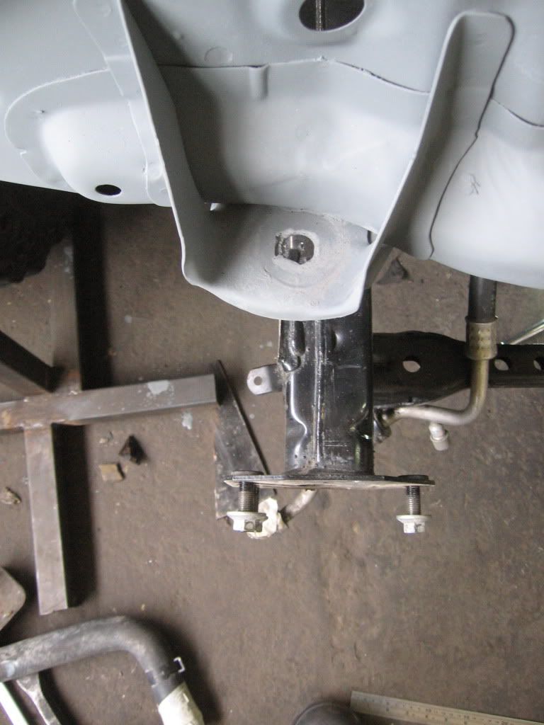

Ahora que la carrocería está lista me dediqué a los soportes de carrocería, los cuales quedaron presentados en su posicion final.
Los puntos más complicadosa resolver fueron los soportes del frente, ya que quedaban sobre el chasis y no quería modificarlos desde la carrocería.

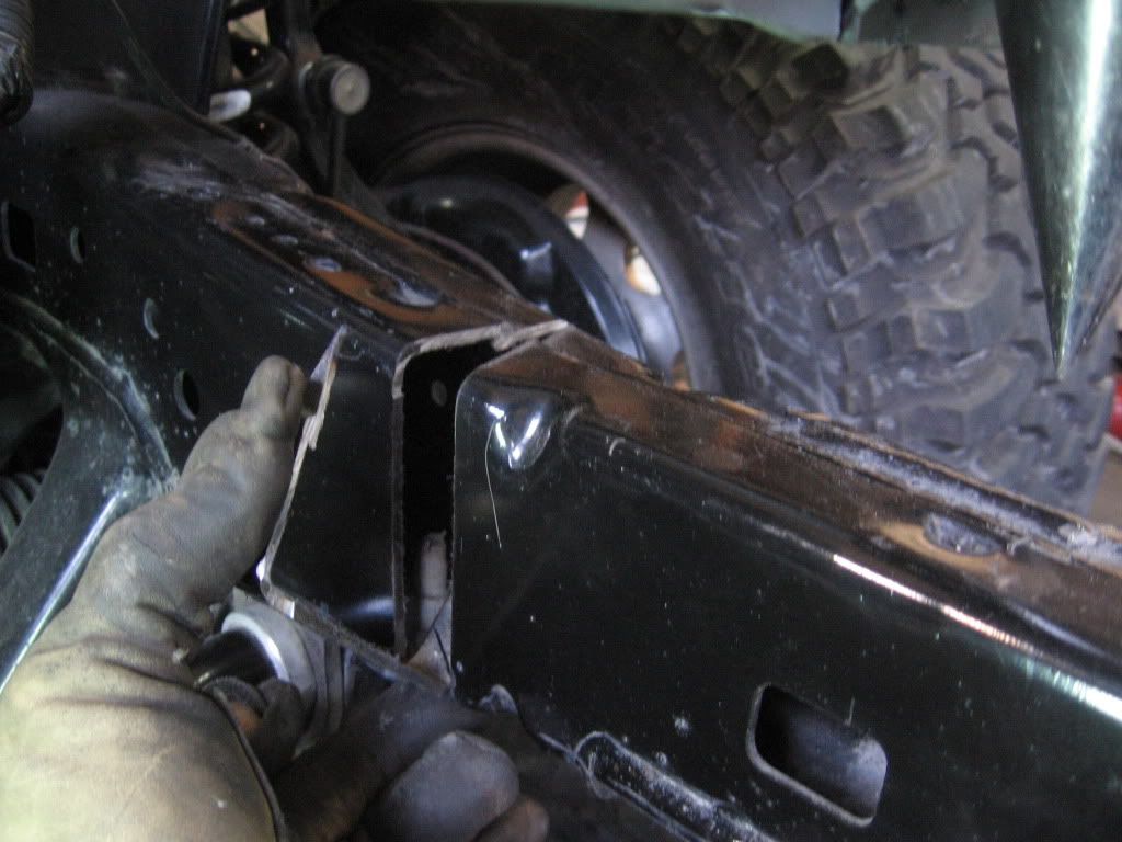

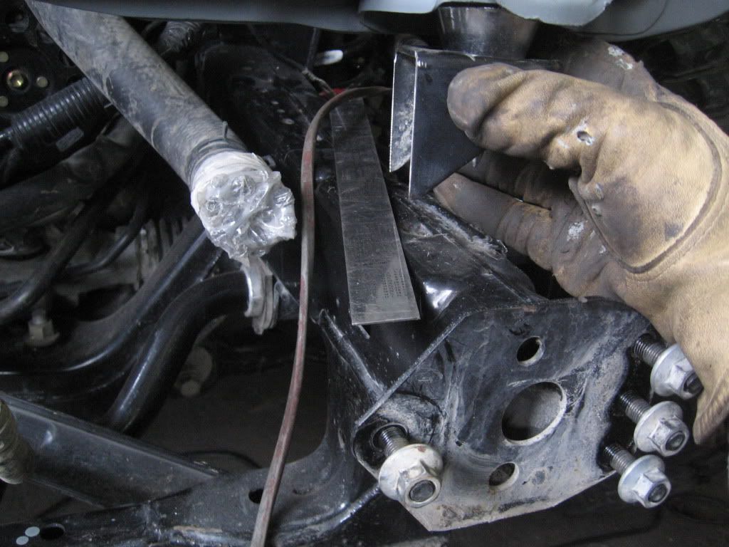

Despues de un buen rato de observación, decidí modificar la punta del chasis para que la carrocería calce naturalmente. La idea es que la punta quede mas angosta sin afectar los componentes del motor.
Presentación del corte
Chasis cortado
Chasis doblado y con su soporte presentado.
No tengo fotos de los demas soportes presentados, ya que al presentarlos quedaban muy dificil de fotografiar, pero a penas estén soldados subiré fotos.

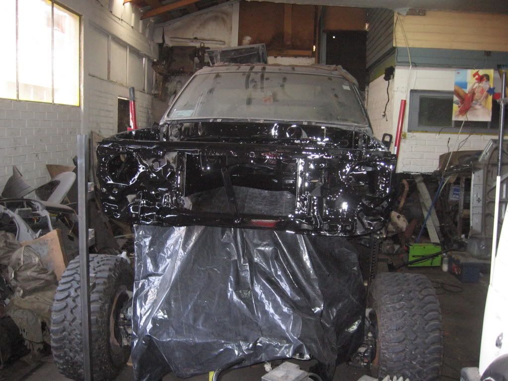

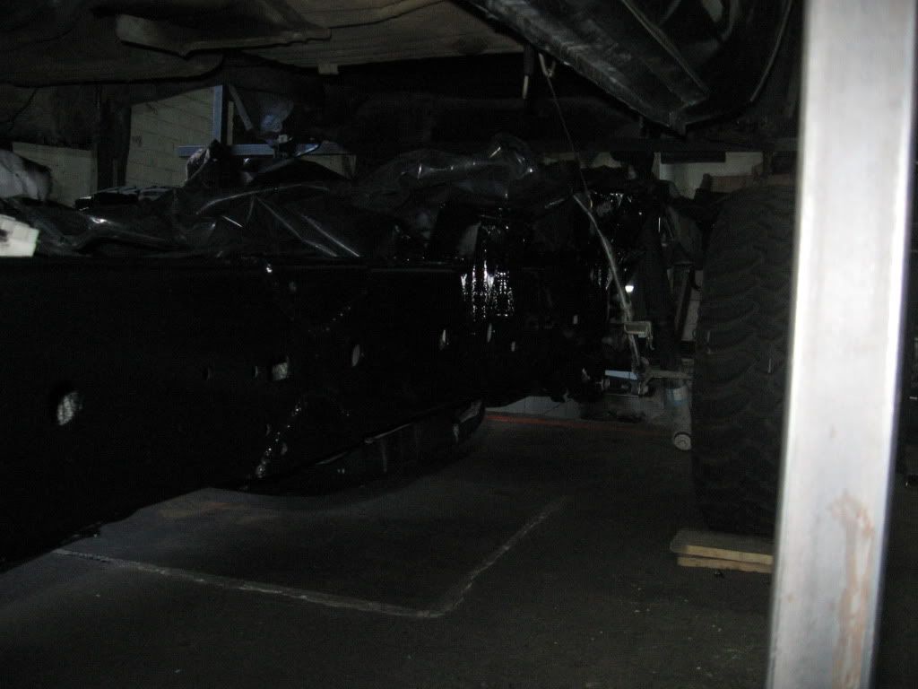

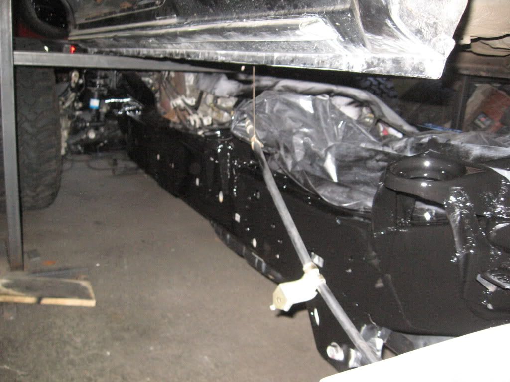

Estimados Twisteros
Les cuento que ya hace un par de semanas que este proyecto está practicamente congelaestancado ya que debí congelarlo debido a un proyecto que debí asumir en Talcahuano.
La Negra quedó de todas maneras con sus soportes de carrocería definitivos.
y posteriormente se aplicó primer y pintura negra a todo el chasis para dejarlo homogeneo.
La Negra quedó entonces montada sobre sus soporte, tapada completa en plastico, esperando a que regrese de Concepción.
Aprovecho de agradecer nuevamente la buena onda del Zanku quien está encargado de hablarle dulcemente todos los dias a La Negra y de dejarle un quequito al enano maldito del taller.
