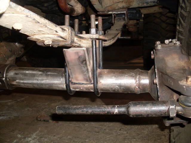

actualizando el proyecto
diferencial delantero listo, solo falta jirar la Pig-Head para el ataque del cardan, los pibotes ya tienes su inclinacion definitiva

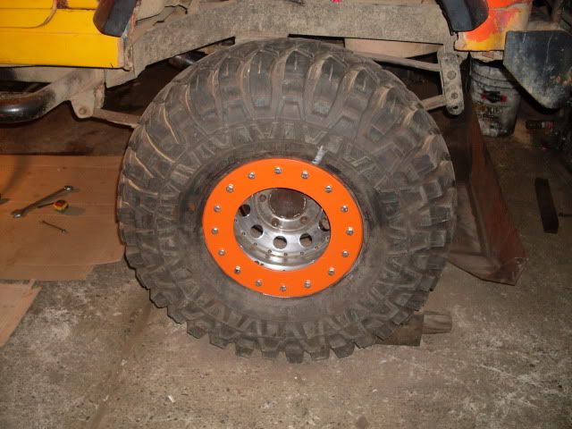

Antiguo 28-03-2010, 16:04:43   #213
Fender y beadlock listos

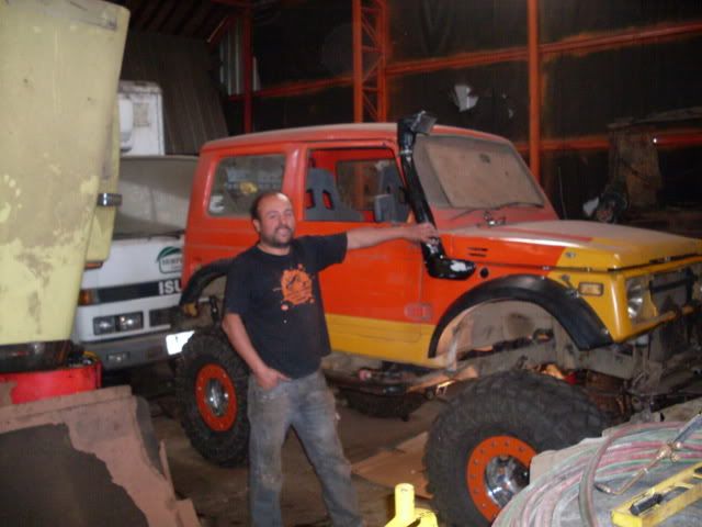

Resultado casi final y a dias de salir
