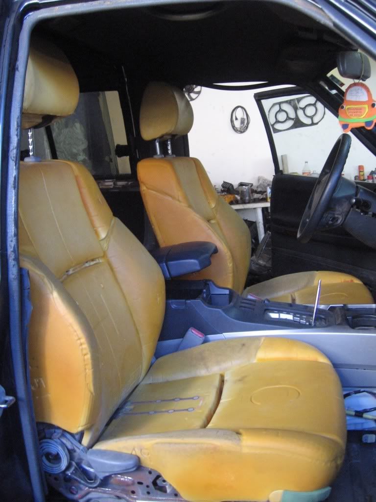

Así es, la negra late y respira. Partió al toque, check engine encendido, supongo que porque no está la correa unica.
Está aún sin radiador de agua ni condensador de A/C por lo que la enciendo y la corto mas que rápido para que no suba la Tº.
Algunos detalles de manflinflas.
Butacas desarmadas para lavado de tapices...
Los tapices ya están lavados asi que el Lunes los reinstalo.
Las butacas nuevas no estan pensadas para una Runner de 2 puertas, por lo que modifiqué la articulación de las butacas para que se logre mayor abatimiento y así poder pasar al asiento de atrás.

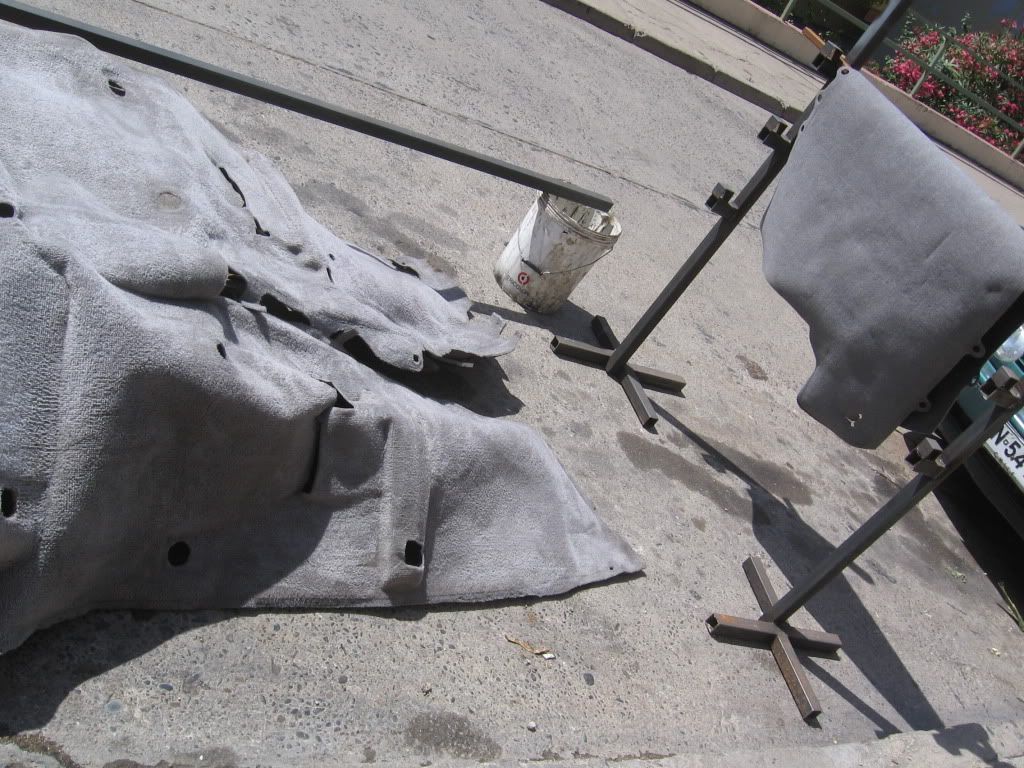

Lavado de las alfombras nuevas a full.

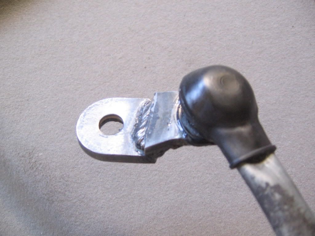

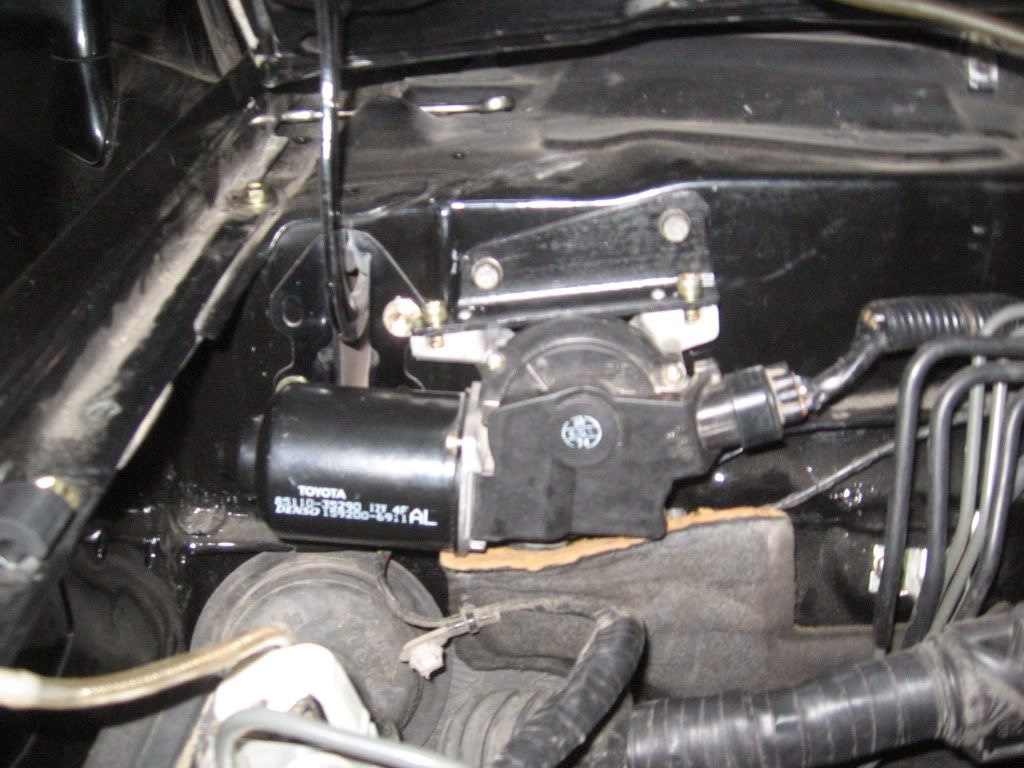

El sistema de limpiaparabrisas de la Runner 4G funciona por dentro del torpedo y el de la R. 1G lo hace por fuera. Asi que hice un hibrido entre las dos bielas de motor de limpiaparabrizas, para poder insertar el motor de la 4ta G de forma exterior y asi aprovechar el telecomando.
Motor de partida nuevo insertado en el lugar del viejo...
