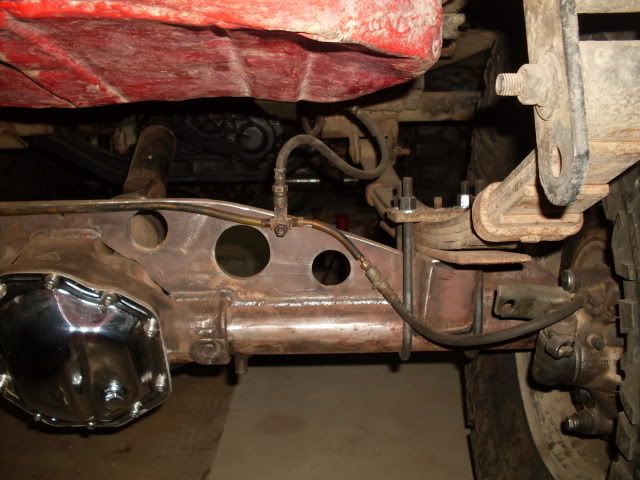

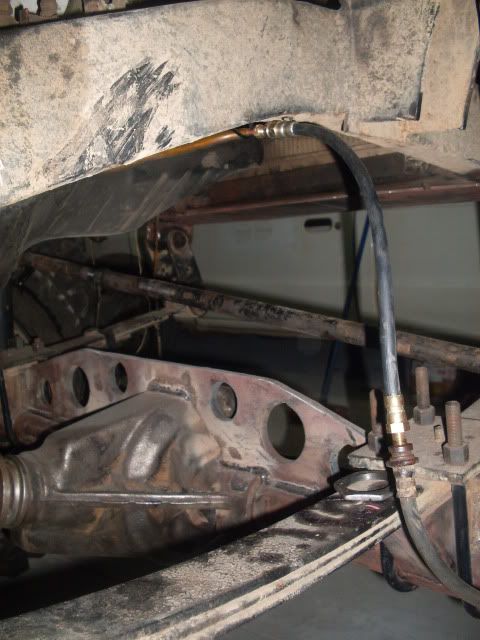

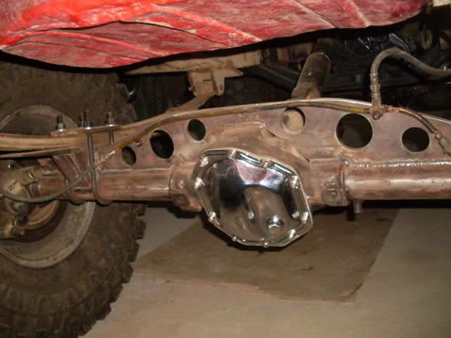

Antiguo 02-05-2010, 13:57:21   #308
Flexibles de freno y coneccion de cañerias
Antiguo 02-05-2010, 13:57:50   #309
Antiguo 02-05-2010, 13:59:01   #310
