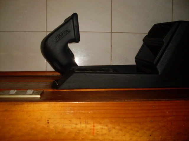

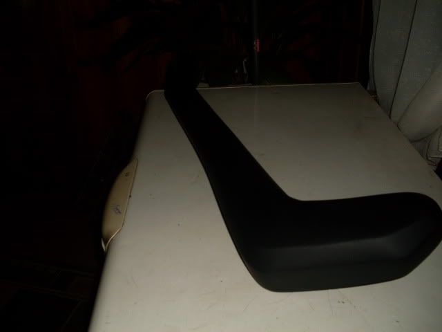

Fierros malditos fierros, la culata esta completamente armada, solo falta colocar la empaquetadura .
Cachureando por ahí me encontré una consola, que calzo muy bien en el baticulo de las palancas asique lo pinte le hice un par de cortes y calzo impecable
Retoque el snorkel ya que literalmente si hizo añicos jajaja asique en lo visual estamos listos.
Enseguida fotos.

Antiguo 13-09-2010, 23:17:16   #410
punta snorkel y bitaculo
