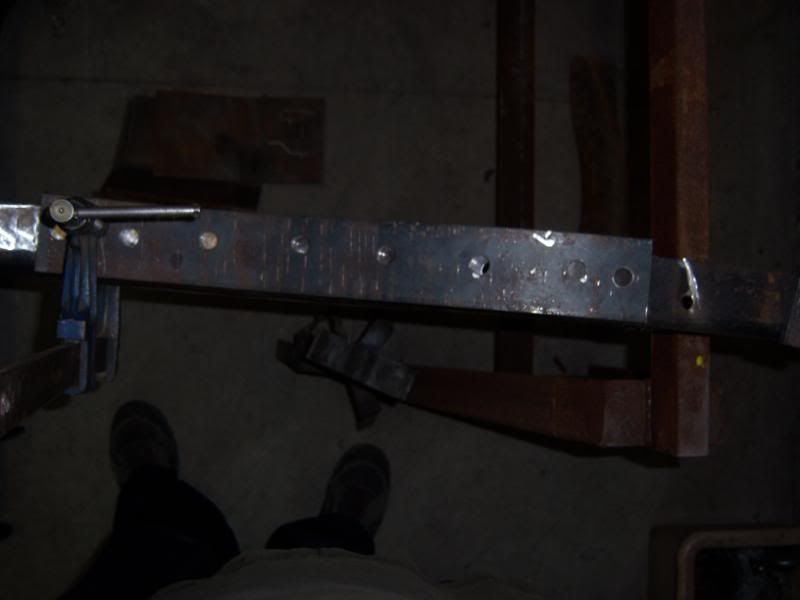

Por si nos parecían pocos refuerzos, vamos a ponerle unos pocos mas:
¿Como era la cancion de Eurovisión? ¿Algo chiquitito? XD
FumeroFJ40 está offline   Responder Con Cita

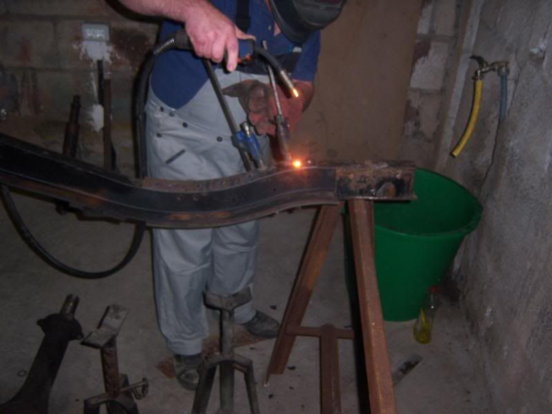

Detalle de las soldaduras:
