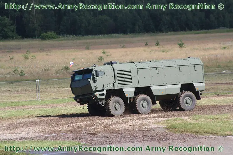

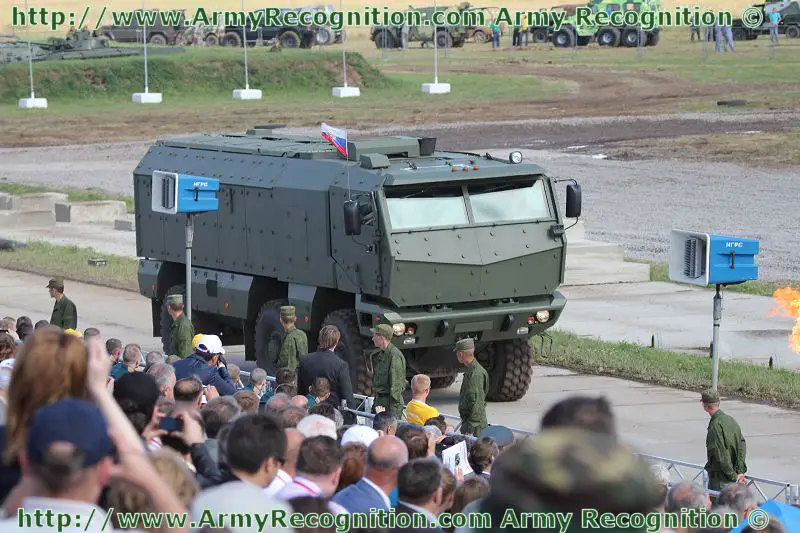

Me acorde de este foro cuando encontré esta foto. Pensé. Porque Pairos no encontró uno como este cuando de metió en su proyecto.
Un Typhoon de Kamaz
Solo le faltan las ventanas y estaría listo
