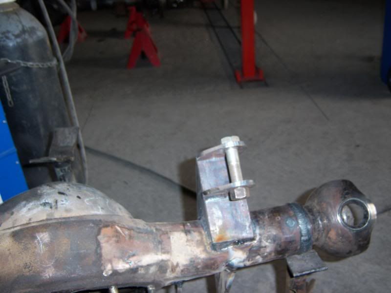

He aqui la prueba:

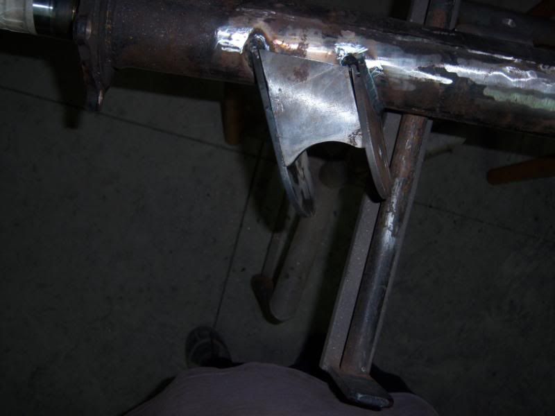

El motivo de montarla de esa manera es simplemente que no hay espacio...
En cuanto a los refuerzos del chasis Fantasma... Haz una prueba. En una viga del chasis de tu FJ, dale un cordón de soldadura entero de arriba a abajo

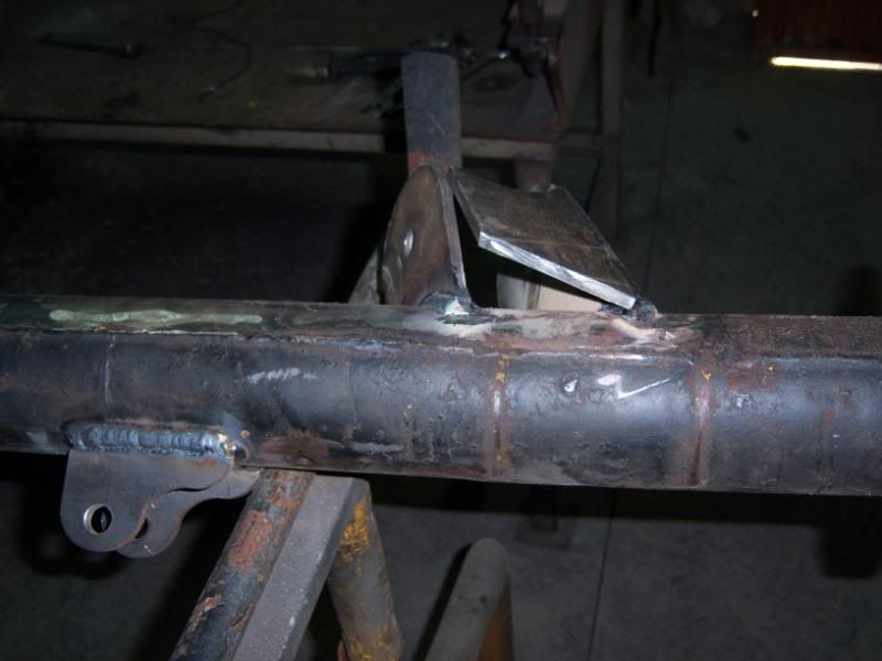

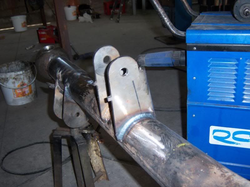

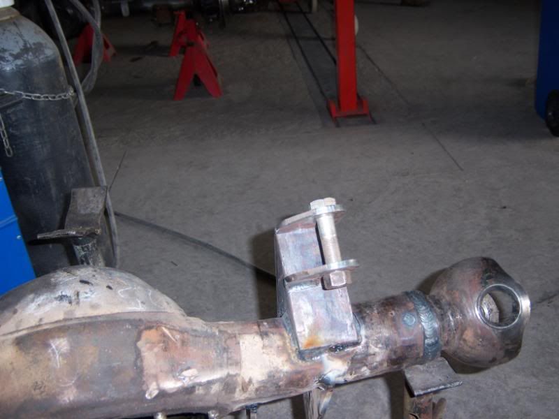

Sobredosis de fotos de las soldaduras:
Los tirantes se sueldan con las rótulas dentro para no gripar las roscas:

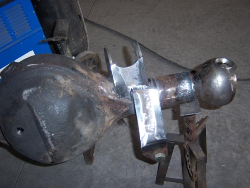

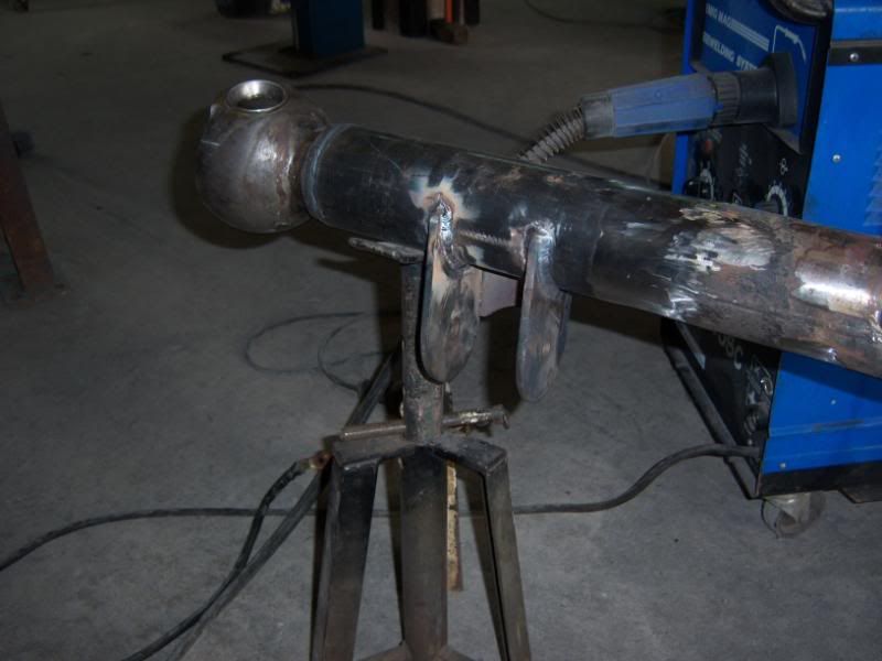

Y mas soldadura... hasta el infinito y mas allá ;-)
La verdad es que David tiene unas manitas que valen su peso en oro:
Y sacamos las rótulas para comprobar que todo va bien...

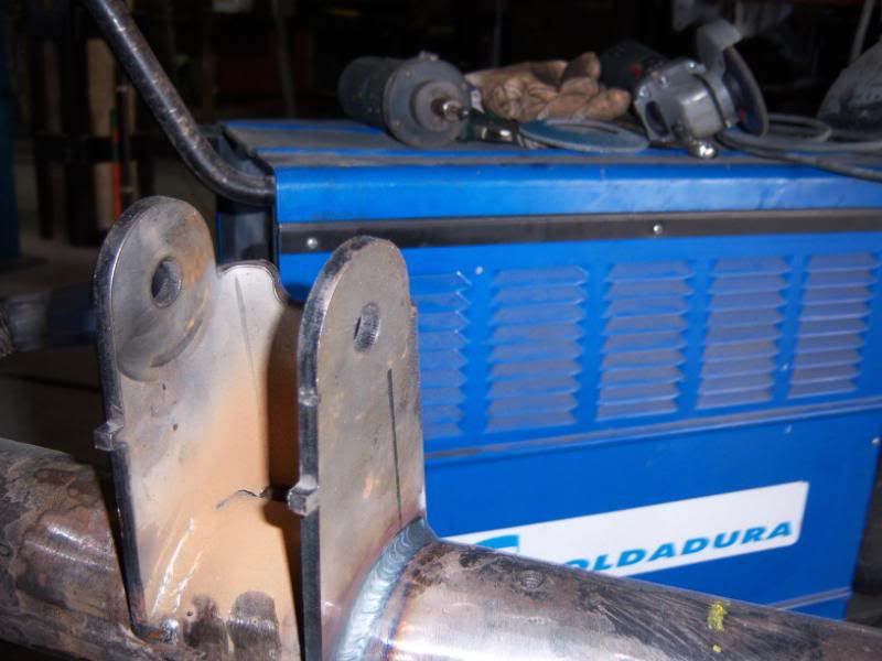

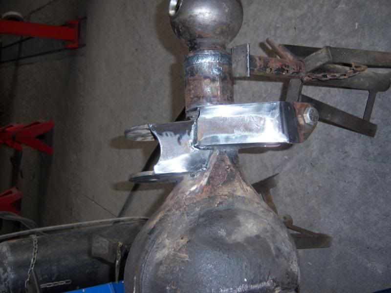

Despues de la soldadura, hay que limpiar y sanear:
Detalle del soporte de la panhard:
