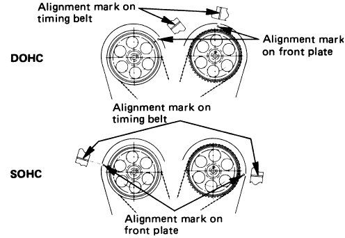

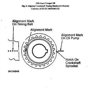

Alguien sabe como se cala la correa de distribución de tropper v6 Sohc
piston 01 abajo y las marcas o como $%&%& tengo mil dudas
Gracias

Amigo MPF hace poco yo realice el procedimiento que dices y es muy sencillo, solamente debes alinear las marcas de las poleas de los arboles de levas y la muesca que tiene el cigüeñal con la marca de la bomba de aceite sin nececidad de quitar bujias o buscar el punto muerto.
http://i1376.photobucket.com/albums/....jpeg~original
http://i1376.photobucket.com/albums/...g.gif~original
Es un Trooper V6 SOHC año 1992?
solo marcar los levas y el cigüeñal tengo dudas
la chaveta con la línea o una punta saliente que tiene la bomba?
MFP está offline   Responder Con Cita
mas tarde te paso una imagen real de las marcas de hecho le estoy haciendo cambio de motor a mi trooper. no importa el año mientras sea sohc, el mio es 1995 sohc.
