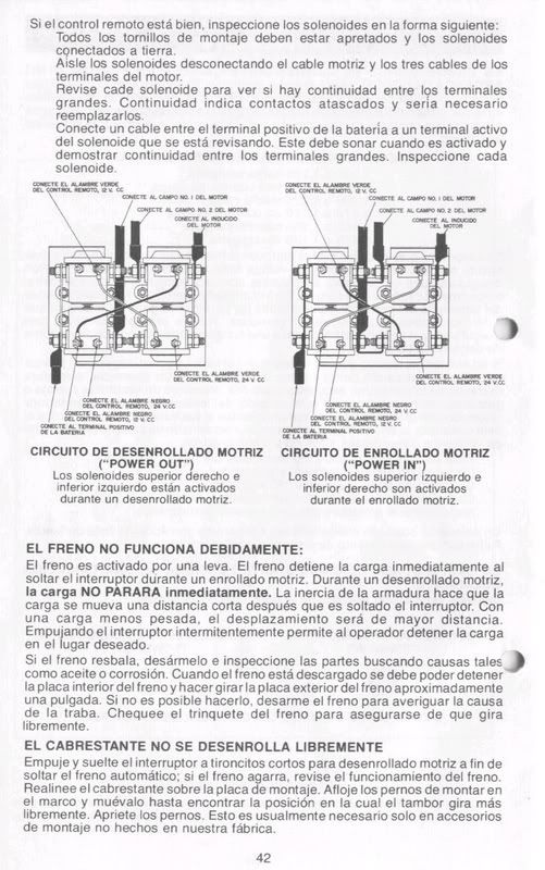

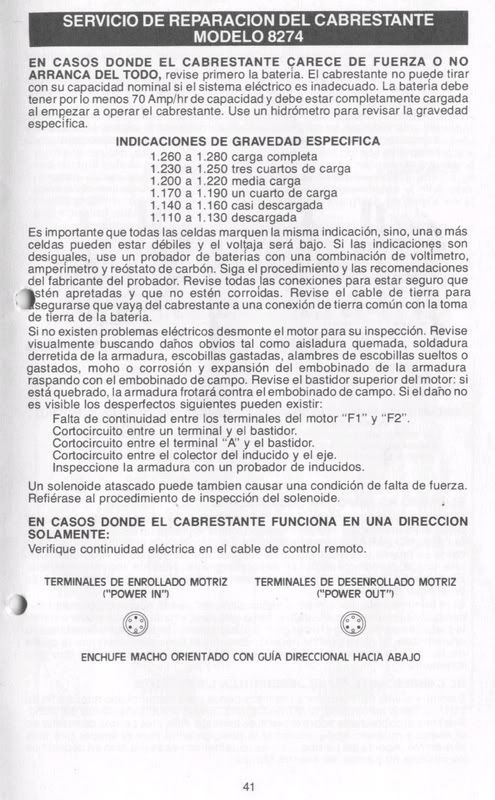

Predeterminado Re: ¿Tu winche está operando al 100%?
gracias por tu tiempo,asi todos aprendemos algo mas
por casualidad no tienes por ahi las coneciones electricas
del motor del winche
Encontre esta información, es lo que buscas pepetosky???? ES PARA WINCH WARN
oo que bueno esos planos, creo que tengo un manual de winche warn 8000 lbs, en pdf
nose si sirva, cualquier cosa me avisan
gracias macana esto me sirve,lo que pasa es
que el trepachucky tiene su winche desconectado
(un cable) y gira en un solo sentido,por eso queria saber las
coneciones para ver si se puede arreglar en una proxima
oportunidad

Que bueno que te sirve, al parecer es el mismo winch. Voy a ver si tengo otras imagenes.
