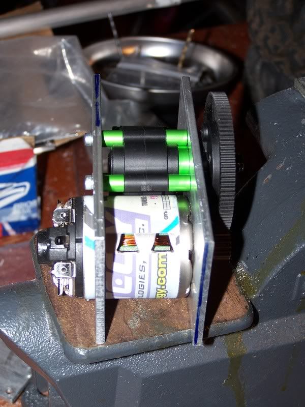

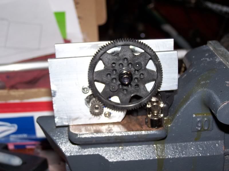

pq no le fabricas una placa de motor q lo corra y pones un spur mas grande, algo asi:
cachai la idea? ahi podi usar un piñon normal y un spur gigante.. o si te queri ir mas al chancho poner un piñon de 6 y un spur de 110.
