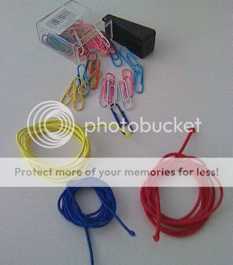

MATERIALES:
-goma elastica,se consigue en mercerias(0,25 eur.el metro)
-clips plastificados,en los chinos (0,60 eur. la caja)
HERRAMIENTAS:
-Alicates de puntas
-Alicates de corte
-Varilla o aguja del grosor de la goma elastica

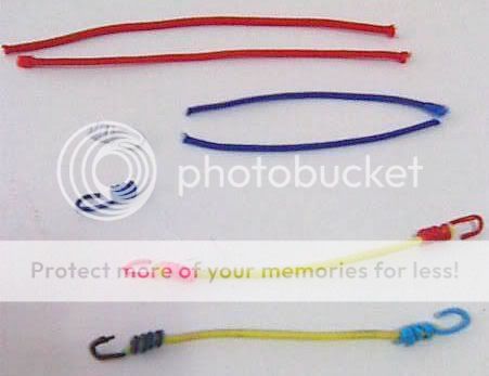

PASO 1:
-Estiramos un clip,despues sujetando un extremo lo enrollamos en la varilla de 4 a 5 vueltas lo sacamos cortamos una punta y la otra con los alicates la damos forma y cortamos .
PASO 2:
-Cortamos unas gomas a la medida que necesitemos,introducimos los ganchos en los extremos y aplastamos con uno alicates.
PASO 3:
-ahora si se quiere se pueden pintar los ganchitos de negro con spray.
Bueno ahora a currarselo,tener en cuenta que a la primera no queda bien pero en cuanto haces un par ya salen bien.
