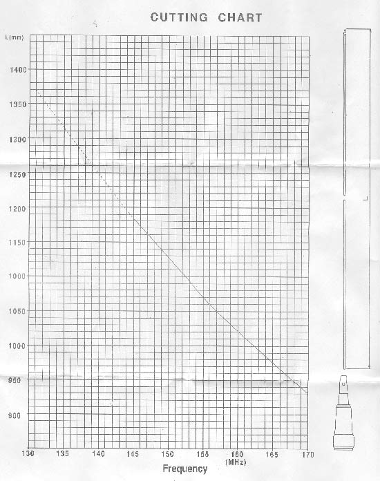

Hola, la varilla como tal, ni la que pudieras comprar de otra antena no es mas ni menos que una varilla de acero inoxidable, la cual puedes conseguir en maquimetal o algo por el estilo, ahora si no tienes complejos puedes usar hasta un colgador de ropa.
Pero lo que si debes hacer si o si, es buscarte a alguien con un wattmetro o un calibrador de antenas, para poder dejar la varilla al largo adecuado. (ya que el largo de la varilla esta en función de la frecuencia que utilizes).
Lo primero no es tal dificil, lo segundo un poco mas, pero..!!! A MODO DE PARCHE, puedes seguir la siguiente tabla:
Y como dice el tio Roland, hay que calibrar la antena.. para que el ROE no queme la etapa de potencia de la radio, o sea una reparación cara!!!
