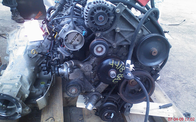

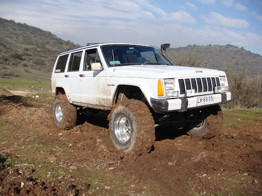

Este año fuimos al Costero y probamos el XJ en un lugar de verdad, con dunas largas y con pendientes pronunciadas, el XJ anduvo muy bien, pero como todo Jeepero me calenté y vendí el 4.6L, con la caja, el AW shifting y me compré un 5.3L V8 de una Avalanche con la caja 4L60E, para instalarselo al XJ.

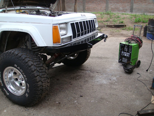

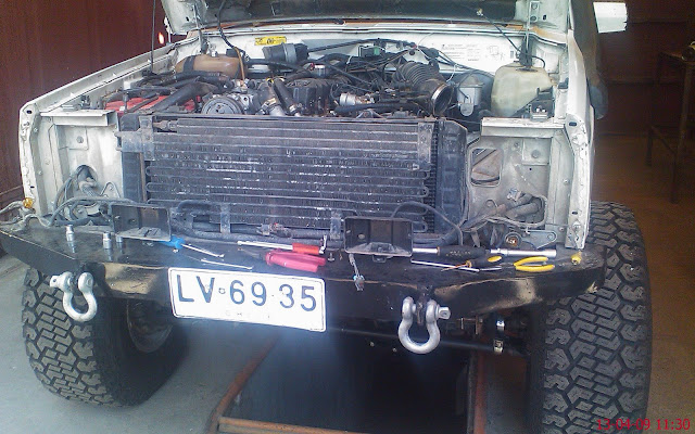

Fabricamos un parachoques (Que quedo nice)

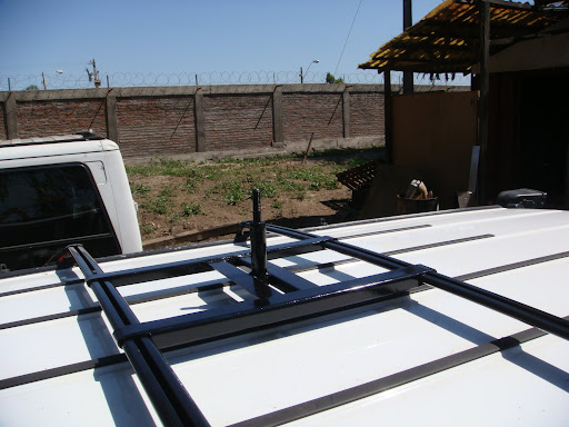

Fabricamos un porta repuesto para el techo (Que no funcionó bien así que lo sacamos)

Se sacó la Caja de cambios
Se compro un motor Chevy LM7
Se compro una caja 4L60E
Se compraron todos los adaptadores necesarios para poder instalar el motor sin la necesidad de fabricar ni inventar soportes ni nada. Todo de NOVAK. www.novak-adapt.com
Se compraron multiples de escape especiales
Se mandó el PCM a tunear a Nelson Performance, esto para agregarle unos perros al motor y eliminar VATS y marcar los cables para que funcionen en el XJ

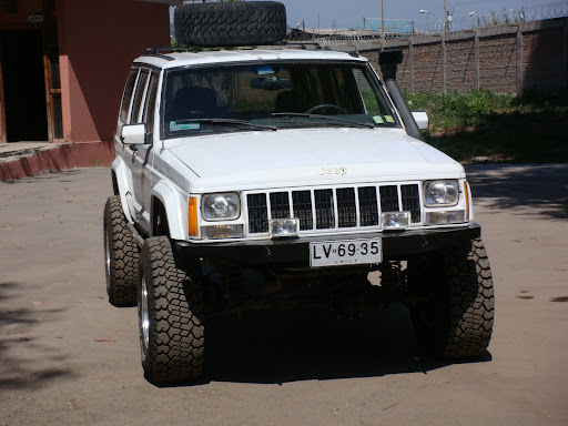

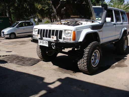

Bueno, después de esta explicación, voy con algunas fotos.
El parachoques casi listo
El parachoques Listo
La Base del porta Repuestos, que no sirvió para nada porque son muy blandas las barras originales para el neumático de 33.
Así se veía antes de desarmarlo

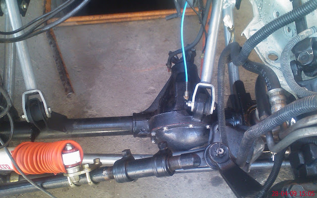

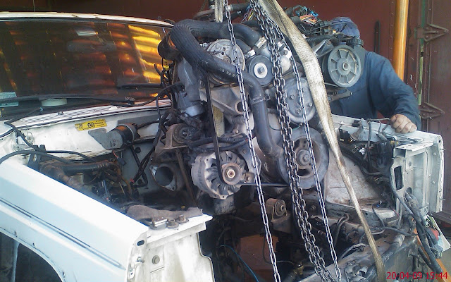

El V8 y la caja, recién llegados.

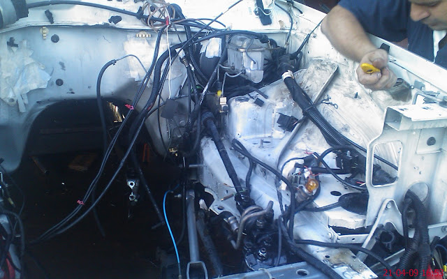

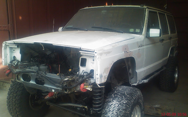

El Jeep en Desarme
Bye Bye 4.6L y Caja.
Limpiando para alojar el V8

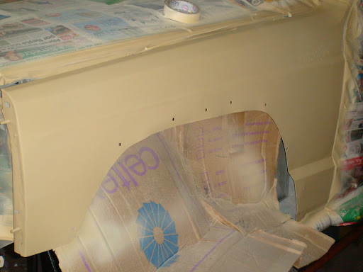

Se aprovechó de pintar todo por abajo
Se sacó el snorkel y se tapó el hoyo, espero tenerlo pintado mañana o la proxima semana
No quedo mal el tapabarros, no se perdió la linea, así que se ve super limpio. Ojala que con pintura no brote alguna pifia.
