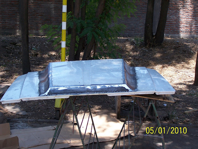

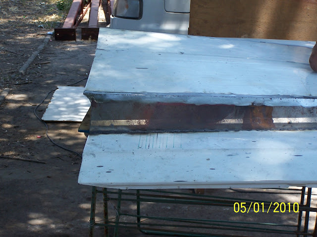

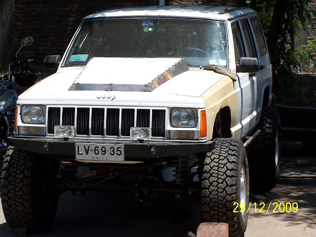

Bueno, Un Update de lo que se le esta haciendo al Jeep en este minuto, debido a que el capot no cerraba con el motor, le fabriqué un Cowl al capot (Una toma de aire al reves), acá una fotos.
Así partió la Idea
Como se veía tan mal, redondeamos los angulos y así se ve ahora.
Hoy se estan emparejando las uniones y se va a pintar. No es algo bonito, pero es la única forma que el capot cierre, aparte va a ayudar a eliminar el calor de abajo del capot.
Así partió la Idea
Funcionalidad primero...estetica después, se ve que va a tener buen resultado

Hola JP,
Y si le agregas un par de pliegues al COWL siguiendo las lineas de XJ, se va a ver menos invasivo
algo asi .....
algo asi .....
Si, no es mala idea, el problema es que ya lo tengo listo y está en proceso para pintarlo. (Acuerdate que tengo que tenerlo Ok para Atacama).

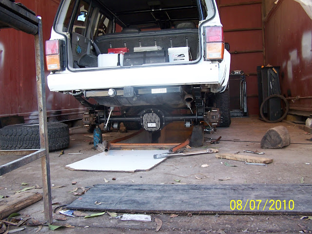

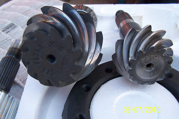

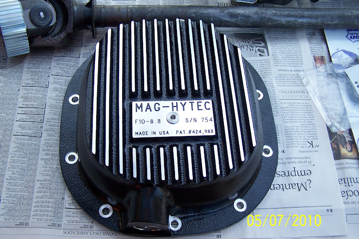

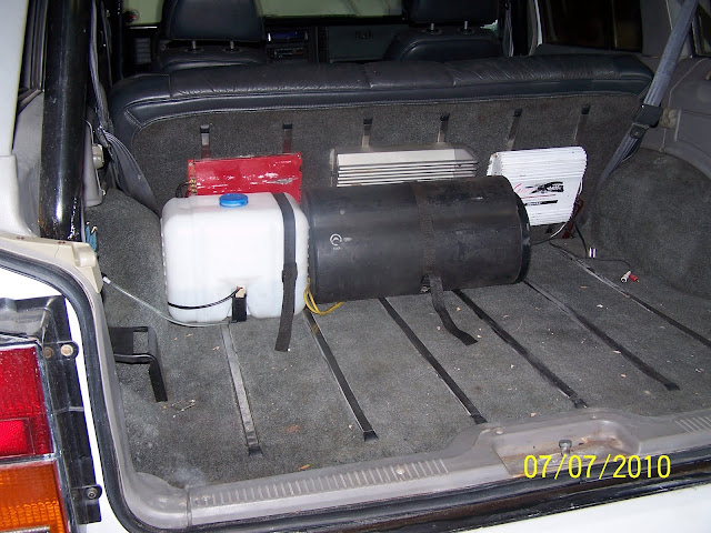

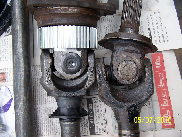

Hola, el XJ está con con los últimos upgrades listos, Estos son:

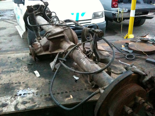

Ford 8.8
ejes Iron Rock con crucetas 297X
tapa de Diferencial Mag-Hytec
Coronas 3,73
Truetrac adelante
Trans Temp Gauge.

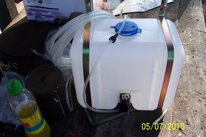

Hayden Radiator mist system

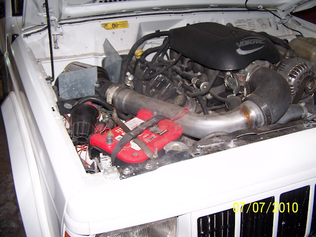

En estos momentos el Jeep se encuentra donde Betti y le esta sacando un código que tenía el PCM del Motor. Lo bueno es que encontró la pana y dice que ahora anda mejor.
Quedé contento ya que hice el Raid Costero completo con el check engine prendido y con la falla en el motor, así que ahora debería andar mejor que antes.
Unas fotos.
Ford 8.8
Diferencia entre el Piñon del 8.8 y del D30
La Tapa de Diferencial.
El Radiator Mist System
La Diferencia entre los ejes que tenía (A la Derecha) y el Nuevo (A la Izquierda)

El motor (Que ahora cabe con la tapa que dice Vortec, instalada)
Ford 8.8
Coronas 3,73
Truetrac adelante
Trans Temp Gauge.
Unas fotos.
Ford 8.8
El Radiator Mist Instalado

niiice, que buen look..

Filetissimo tocallo , y el capot evolucionó de su version Mad Max ?

Hola tocallo!! Long time no see.
El capot quedo mejor de lo que aparece en la foto, no quedo de lujo pero se ve mejor. Mañana posteo unas pics para que veas.
