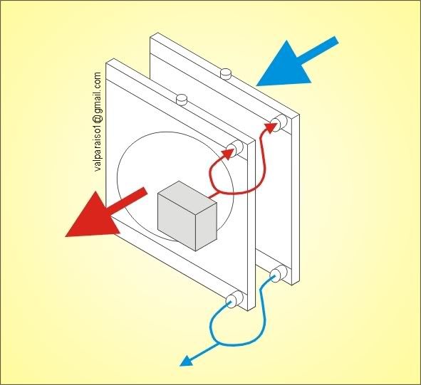

Antiguo 23-04-2008, 17:24:54   #27
Predeterminado Re: Doble radiador
a ver dados los comentarios me imagino asi
la opcion optima para instalar dos radiadores:
Antiguo 23-04-2008, 17:31:12   #28
gonzaloolavarria9
Fecha de Ingreso: Dec 2005
Ubicación: Rancagua
Mensajes: 796
Contactar con gonzaloolavarria9 a través de MSN
Eso seria dos radiadores en paralelo, segun entendi yo, la idea era ponerlos en serie, conectar la salida de uno con le entrada del otro.

Empezado por LUIS LASTRA I Ver Mensaje
en este caso la superficie incrementada, esta comprobada que existe, segun el Coipo, porque cabe otro radiador identico, ahora cada aleta y paner adicional incrementan la superficie de friccion con el aire frio o a menor ºT aun meyor es si existe un forzador externo y no es necesario ensanchar el frente del jeep...tambien es considerable el costo ya que soldar aluminio no es barato...
Saludos....
si entiendo bien, funcionan en paralelo, pero estan sobrepuestos??
yo los abría puesto en serie....no paralelo.
