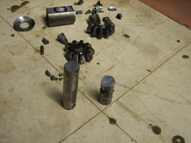

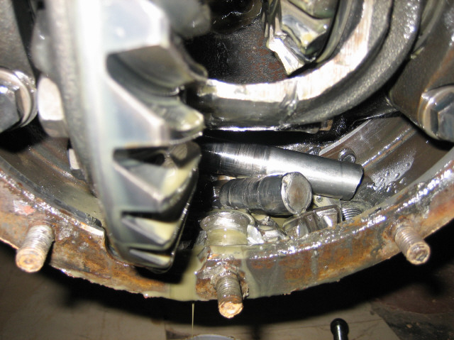

este es un diferencial por dentro de un fj40 relacion 3.7, el unico detalle es que seme hizo bolsa jjj, aqui unas fotos para ver si los demas que rompen cosas postean porque al parecer los jeeps de twisted solo se les hacen upgrades y son irompibles.
este diferencial no tiene mas de 500 kilometros, el dueño anterior locambio completo por uno nuevo, al parecer lo armaron mal, ayer venia como ha 60 por hora y se me trancan las ruedas traseras, como venia con velocidad rebento todo.

Ups...!!!! no te paso nada....??????? podria haber sido peor.....mmmm el seguro que fija el pasador como estaba....??? he visto esta falla en otros diferenciales, es como si por algun motivo los satelites.....o planetar.....bueno los que solamente giran cuando doblas, se agarran del pasador y lo torcionan haciendolo girar lo que pruduce que se corte el perno seguro y cae el pasador y queda la grande. Porque se produce no lo se pero creo que puede deberce a mucho juego entre los satelites y el pasador lo que hace que se cruzen y se agarren al pasador, que opina Fantasmagorico....????

Da la impresion de que se rompio el perno que asegura el pasador, por que esta puesto y en el pasador salio la punta, ahora he visto estos daños cuando el alojamiento para el pasador en el portacoronas esta desbocado, lo que produce un movimiento que termina rompiendo el perno/seguro y de ahi se core el pasador y chao diff, creo que fue error de armado, po que incluso con pasadores derechamente malos nunca los he visto rotos si no es por algun elemento externo que se mete entremedio... igual tuviste suerte por que a mayor velocidad o en curva la historia pudo ser otra, ;-)
