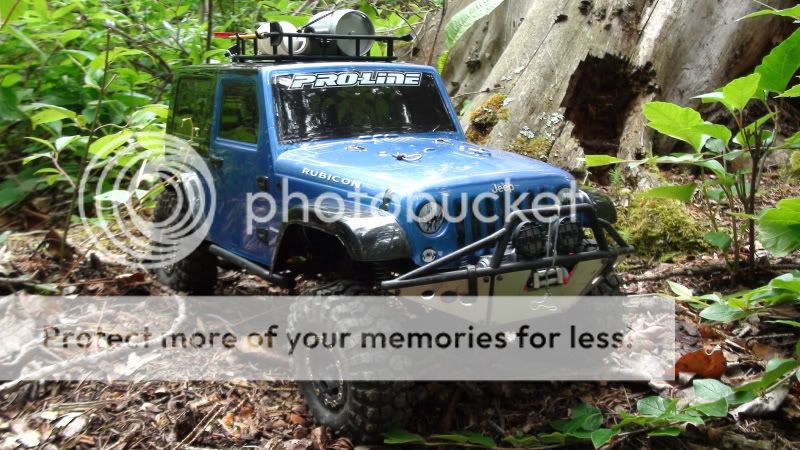

Sobre el como hacerlo escala te dejo unas fotos con lo que quieres hacer, y cualquier cosa aqui estamos viejito.

este fue el modelito que traje y que tanto tardo en llegar
