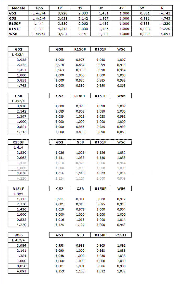

Luego de revisar bastante, la caja es una G58, es muy similar a una G52, solo cambia la 2º y 3º. Con la R150F no hay tanta diferencia con la relación, pero con la R151F si hay un poco mas.

Por cierto, en Europa la aplicación de las transmisiones Toyota es así
G52 : Hilux 2.2 (gasolina) hasta 1993
G58 : Hilux 2.4 Diesel /2.4 TD 4x4 hasta 1997
W56 : Hilux 2.4 EFI (gasolina) hasta 1997
R150F : 4Runner 2.4 TD/3.0 TD/3.0 V6 hasta 1995
