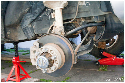

En primer lugar freno de mano y todo bien asegurado…levantar adelante, soportar con jack stands en los puntos de soporte y sacar ruedas y amortiguación.
Puntos de soporte pah:
Con los jacks..
Sacando Amortiguador:
Cuidado con las líneas de freno y la del abs…

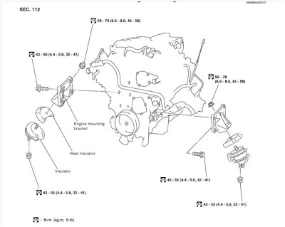

De esta forma se puede llegar a los soportes de motor.
3.- Soltar soportes de motor,
Aca los torques para el reapriete y la ubicacion
4.-Afirmar el motor par que no baje y mantenga su posivion relativa al unibody. Yo use un par de gatas.
