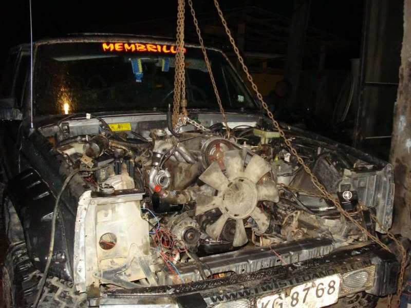

Antiguo 25-11-2011, 20:07:23   #10
membrillo
Mensajes: 968
Predeterminado Re: este domingo me llega motor h100 2.5 y kia 2.2 mas caja rocsta cual pongo??
Empezado por ELpanda Ver Mensaje
yaaa señores como dijo el gran poeta americo " a moriiiiiiiiiiiiirr" se nos viene el 2.5 diesel y caja rocsta en el bicho saludos
un amigo (BigFoot) esta haciendo la instalacion de un 2.5 petrolero en mi jeep
aca te dejo el link del proyecto
http://www.blockeados4x4.cl/viewtopi...=215&start=970
yo no le pego mucho a la mecanica pero para las consultas las puedes hacer al BigFoot jjaja
