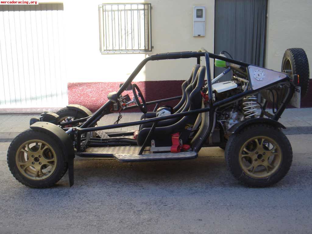

holaa a todos! les cuento, estoy en un proyecto que me esta complicando un poco mas de la cuenta la cosa es que compre un motor y caja de un Suzuki Sj-410, mi nuevo problema es el siguiente hoy estuve con mi mecánico dejando a punto mi nuevo motor y me pregunto donde iba a poner el motor y yo le digo claro que atrás ya que es un Buggy y ahí comenzó todo ya que no pensé como hacer funcionar un motor diseñado para tracción trasera estando atrás! les pido a todos ustedes ayuda en este proyecto ya que nolose como continuar con mi juguetito
mi intención es que quede así o lo mas serano posible!

solucion facil y rapida consigue una caja de vw escarabajo ahora si te la quieres complicar mas abria que inventar algo para poder pasar cambio pero lo que si la caja es la que te manda y en este caso tendria que ser la caja de un auto de traccion delantera para poder hacer el ingerto es lo que manejo hasta el momento ojala te sea de ayuda

bien bonito el buggy , pero la solucion es otra caja definitivamente con traccion trasera.

Muchas gracias por la ayuda pero mi duda sigue, la caja de cambios de un vw escarabajo sera compatible con el motor del sj 410?? sori por la ignorancia! Saludos.
