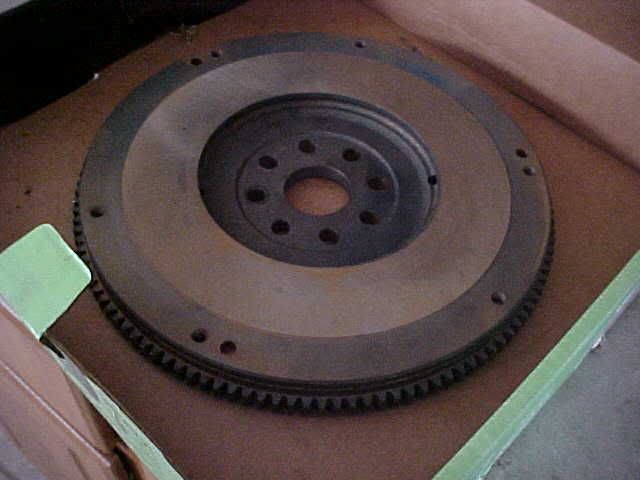

Amigos, donde podre encontrar el volante de inercia de algun prado, tiene que ser el que trae 8 pernos, cualquier dato se agradece.

O algun volante que le haga al 1jz...

Nadie con algun dato??, por ultimo alguna muy buena maestranza donde mandar a modificar alguno..., se que el del 3vz e, es similar en la apernadura.

nose si te servira
si usaras la prensa del jz el volante es muy diferente
debido a que el rodamiento de empuje es pull type
1jzgte
3vz

nose si te servira
1jzgte
3vz
Tendria que descartar usar la prensa y el rod. del 1jz, ahora la prensa y disco del 3vz aguantaran de buena forma?, se podria adaptar la prensa del 1jz al volante del 3vz?.
Gracias.

Empezado por toyot Ver Mensaje
Gracias.
si consigues volante de jz o 7/5mgte podrias usar tu prensa
si adaptas la del 3vz el disco no aguanta y la prensa estara al limite
si le subes los perros (lo que es inevitable) la prensa no aguantara
el torque ,pero si pones un disco ceramico (comprado no "convertido") podria
andar bien
