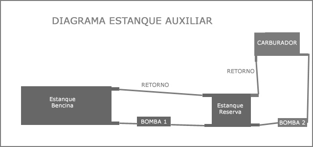

Antiguo 14-12-2006, 13:10:07   #16
eldoctor
Avatar de eldoctor
Ubicación: Temuco, IX region
Mensajes: 964
Predeterminado pregunta
en la imagen va la duda...
Antiguo 15-12-2006, 00:22:37   #17
Luis Vasquez Fonseca
Ubicación: Santiago de Chile
Mensajes: 3.502
No se quemara, ya que solo andara a medio morir saltando, cuando no chupe debido a una inclinacion severa, que se supone que es un momento de poca duracion

Las bombas andan todo el rato (excepto algunas injecciones), estas bombas externas duran mas ya que no requieren enfriamiento como las internas que se enfrian con el mismo combustible.
Otra alternativa que tienes es poner un estanque de algun vehiculo Injectado con bomba interna, pero idealmente de un TBI ya que estos son de baja presion, estos estanques traen una especie de estanque interno.
