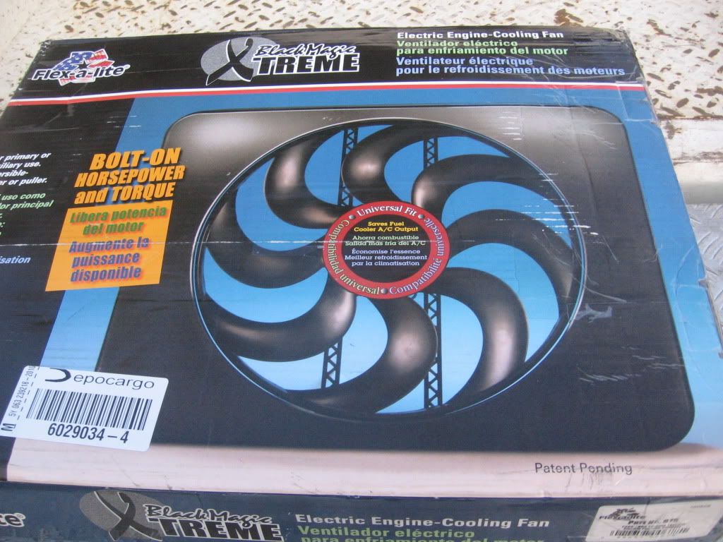

Y llegó otro chiche... Flex a lite bolt on para 1GRFE
De pasada soluciono varios temas con el electro.
-No tengo botella de relleno de refrigerante ya que se rompió con el vuelco, el kit lo trae (el cromado que se ve en la foto).
-El aspa del ventilador que tengo instalado no es la original, ya que se rompió con el vuelco. La que tengo instalada es mas pequeña que la original y me temo que despues de un buen esfuerzo no sea los suficiente como para enfriar el motor.
-El aspa actualmente tiene una pequeña vibracion que me temo proviene del centrifugo que creo que está levemente torcido luego de la volcada. Con el electroventilador elimino el centrifugo y no castigo la bomba de agua.
Obviamente gano algunos caballitos mas lo que nunca es malo.
