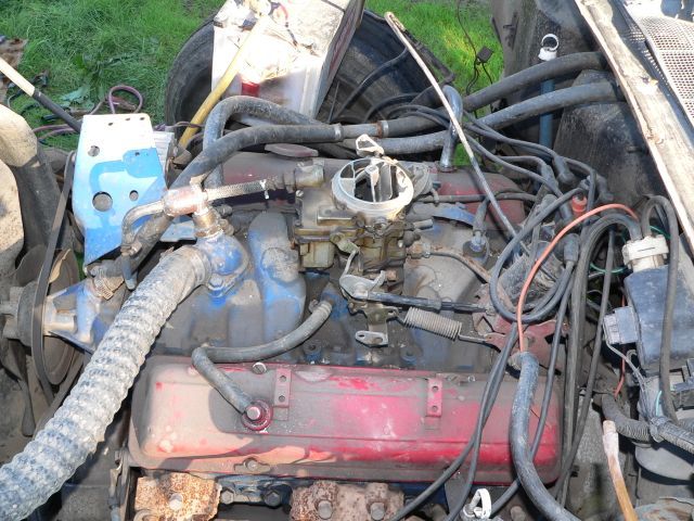

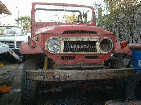

Despues de algunos intentos fallidos, estoy retomando mi antiguo proyecto.
La idea es armar un FJ40 desde cero.
No tengo bien definido que saldra al final, pero de a poco y con calma ire armando todo yo mismo (Esa es la idea).
Por ahora tengo una carroceria y Chasis de FJ40, Motor V8 400, Caja TH400, Direccion Hidraulica.
Yugos de TLC con bloqueo Trasero y delantero y coronas 4.88.
El motor lo estoy sacando de un Chevy Caprice y lo tengo completo, Motor, radiador, caja automatica.
Me falta por definir que transfer usar, pienso que sera una de Land Cruiser, suspencion. tal vez espirales atras y paquetes adelante.
Ya tengo peladito el chasis, le di un par de manos de pintura antioxido.
Aqui van unas fotitos de como partio y como pretendo que quede.

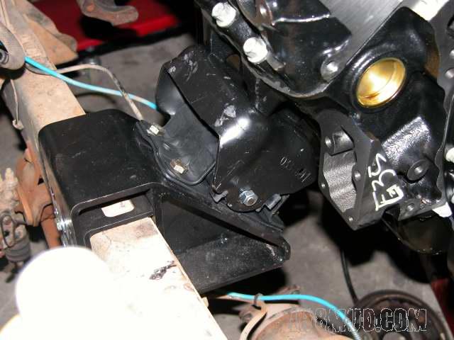

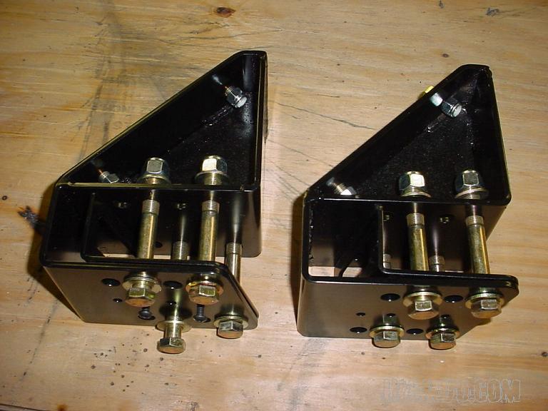

Aca hay una foto del motor y la otra es de los soportes de motor que pretendo hacer, son super practicos ya que puedes ir probando mas adelante o atras hasta que quede a tu gusto.
