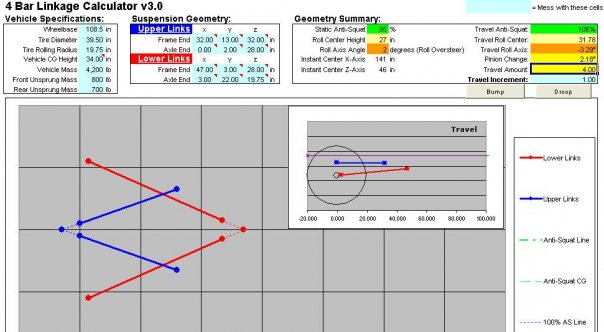

¿Alguien ha usado esta herramienta?
Estoy tratando de aprende a diseñar una suspencion 4-Link para mi proyecto y en gringolandia casi todos usan el 4-Link Calculator.
Este programita que es una completa planilla de Excell se puede bajar desde aca:
http://mysite.verizon.net/triaged/fi...arLinkV3.0.zip
Para alguien que entinda supongo que no es tan complicado, pero para mi es todo chino, pide millones de datos.
Seria interesante empezar a analizar este programita y tratar de entenderlo para que todos aprendamos un poquito mas, asi que llamo a los capos en suspencion pa que empiecen a opinar.
Aca hay mas info:
http://www.pirate4x4.com/forum/showt...ink+calculator
Facundo

Eso eso eso... la idea es que lo comentemos entre todos, estube mirandolo un poco mas detallado y no se ve tan complicado, es mas que nada Obtener algunos datos.
Wheelbase: Distancia entre ejes
Tire Diameter: Diametro del Neumatico
Tire Rolling Radius: ¿Perimetro del neumatico?
Vehicle CG Height:Altura del Centro de Gravedad
Vehicle Mass: Peso del 4x4
Front Unsprung Mass: ¿?
Rear Unsprung Mass: ¿?
Luego en Suspension Geometry:
Ahi ubicamos las 8 posiciones de las barras viendo su largo y posicion y vamos viendo como varian los valores de:
Anti-Squat
Roll Center Height
Roll Axis Angle
Instant Center X-Axis
Instant Center Z-Axis
Seria interesante averiguar dentro de que parametros tiene que manejarse para andar bien.
Hay otra planilla de resistencia de materiales, etc...
Super interesante la cosa.
La lata que como estoy armando el Jeep de cero, no se valores como Masa, centro de gravedad, etc...
Antiguo 22-11-2006, 10:15:49   #5
patagon
Avatar de patagon
Mensajes: 1.574
Tire Rolling Radius: Radio, distancia desde el centro de la rueda al suelo,con los neumas inflados y sin deformación por carga.
Front Unsprung Mass: Es el peso o masa que no es soportado por la suspensión del vehículo: yugos,neumas,llantas,frenos,amortiguadores...
Rear Unsprung Mass: Lo mismo pero aplicado al eje trasero.

Yo diseñe mi suspencion trasera ocupando esa Planilla Excel.
No es para nada dificil, solo hay que ingresar los datos basicos y despues ponerse a jugar con los puntos en los cuales vas a poner los tensores.
Asi puedes ir viendo como varia el Antisquat y el Roll Axis a medida que cambias las posiciones.
Solo ocupe la primera hoja que tiene que ver con los valores del Antisquat y la tercera hoja me parece que tiene que ver con estos mismos valores, pero con la suspencion extendida.
La parte que tiene que ver con la resistencia de los materiales ni la ocupe.

Yapos chino, echate una manito entonces. ¿Cuales son vaores razonables de antiquat y roll axis?
Antiguo 22-11-2006, 14:44:58   #8
CHINO GONZALEZ
Avatar de CHINO GONZALEZ
Mensajes: 715
Empezado por FLOZANO
Facu a pesar de que pase como 2 años leyendo los Pirate4x4 por el tema de la suspencion, tengo que decir que apenas se lo basico.
Y la moraleja final que saque es que no existen una "suspencion perfecta", con
valores de Squat, Roll Axis, Roll Center, etc perfectos. Sino que siempre hay que buscar la mejor configuracion para lo que uno quiere hacer, tomando encuenta las limitantes del espacio donde se trabaja (chasis). Cosa que es muy importante ya que te limita arto.
A lo que yo llegue con mi suspencion trasera fue a algo asi como un Antisquat de 80% y un Roll Axis de como 6 grados. Seguramente se pueden lograr mejores valores para las suspencion, pero con el espacio que disponia en mi jeep fue lo mejor que pude lograr.
