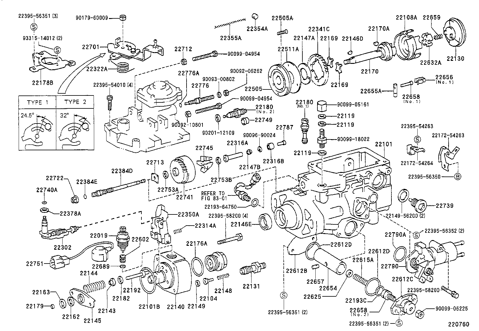

Bueno mi toyota hilux 4x4 año 91 con motor 2lt. Tiene una fuga de petróleo en la primera partida de la mañana después de un rato se corta le descubrí después de buscarle por muchos días, bueno no soy muy experto pero reapreté la pieza y estaba bien apretada yo me imagino que es por la empaquetadura bueno espero que me pueda ayudar yo quiero sacarla pero no me atrevo por que pienso que se puede desarmar algo por dentro les agradezco de antemano su ayuda gracias les dejo una foto de la parte que me fuga, es la pieza que tiene dos pernos halen.

Por lo que he podido averiguar es el variador de avance de inyección, fuga por la empaquetadura mi duda es si la puedo sacarla sin que se baya a desarmar algo adentro.

Hay 3 juntas toricas u o'ring y que son la 22612D (x2) y la 22193C
La bomba inyectora no es un componente que cualquiera le puede meter mano, porque deja algun desperfecto a final de cuenta muere la bomba inyectora.
