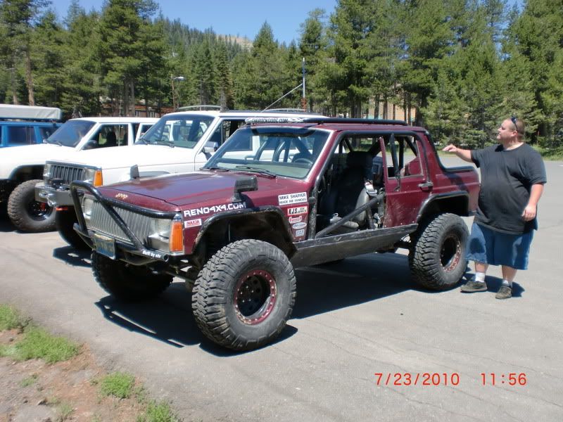

con un levante de 5.5" + un buen corte de tapabarros (sobre todo adelante) en suficiente para meter esos neumáticos.
con respecto a los diferenciales el dana 35 no va a durar absolutamente nada, nisiquiera con ejes reforzados, es necesario hacer un upgrade a lo menos a un ford 8.8 ( facil de encontrar ), el dana 30 es muy probable que aguante sin problemas con ejes reforzados y cuidando el tipo de manejo, ojalá una llanta de 8" con buen off set es suficiente para andar con esos neumáticos sin sufrir con la dirección.
Hay que pensar en refuerzos a la caja de dirección y brackets de tensores inferiores entre otras cosas.
acá una muestra de lo que estás buscando, y sus specs para que te hagas una idea de donde puedes llegar..
http://farm1.static.flickr.com/222/4...0cf7aa6257.jpg
RE 5.5", 35" MT/Rs, D30 w/hubs & ARB, D44 w/Detroit, 4.56s.
