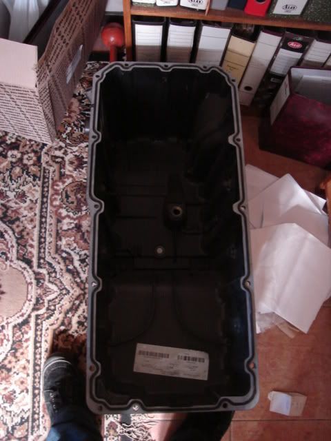

Ahhh aqui están las fotos del carter modificado, que quiso colgar Banana:
Sl2
Cristián

Hoy consegui un carter 350, voy a ampliar el depósito hacia adelante, con esto se amplia el bolsillo inferior para el aceite, voy a aprovechar en poner un rompeolas en la entrada de este bolsillo nuevo y otros 2 mas pequeños un poco atras.
Con esto espero solucionar el problema de una vez por todas.

http://store.summitracing.com/partde...5&autoview=sku
Con algo asi no deberias tener problemas, porsupuesto el chupador de la bomba debe estar en el fondo del carter, casi pegado al fondo.
Encontre uno igualito a ese, crees que necesite ponerle el rompeolas y la ampliación?
Ya tiene rompeolas, que es esa lata horizontal que se ve en la foto. Que por lo demas solo sirve para movimientos bruscos o mucha G repentina, no para inclinacion constante.
Si agrancas el espacio reducido del final del carter, vas a empeorar el asunto. La idea de que sea de un area pequeña, es que con el angulo el aceite no se vaya todo a un lado. Dejalo asi y solo fijate que el chupador de la bomba quede casi pegado al fondo.
Eh manejado con un TLC con un carter igual a ese, y anda perfecto.
