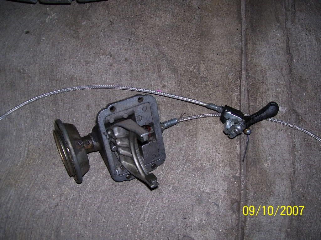

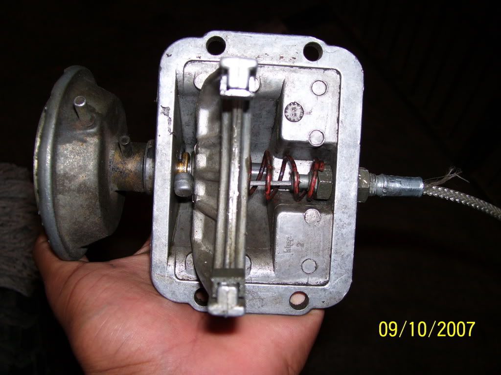

se ve muy facil... quizas con una piola de moto + funda de teflon buenos terminales pocas curbas y alguna manilla fijadora mas firmo como algun sistema de freno de mano o algo similar te resulta mas facil...
o fijo...
http://www.finishlinewest.com/posi_lock.htm
http://www.jeepforum.com/forum/f11/h...k-pics-518530/
prueba haciendolo hechizo... gastaras con suerte 5 lucas...
y si no resulta compras el posi lok que sale como 300...us$
ojala te sirva...
