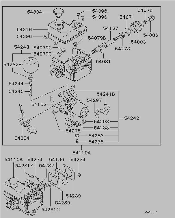

Acabo de sacar la bomba de frenos, les mando una foto ¿Alguien está familiarizado con estas bombas? ¿Si saco el acumulador de nitrógeno me estallará? En el manual dice que hay que perforarlo, pero no es igual al que yo tengo.

O tu bomba tiene fuga interna por falta de mantencion, o es la pelota de nitrogeno (menos probable)
Si desde el 2002 no se cambio el liquido de frenos acumula agua y contaminacion y se rompen sellos y quizas cilindro.
La bola es igual a la que usan algunos M. Benz, BMW (p.e. E28), Subaru con regulacion de altura de suspension es un sistema licencia Citroen, o sea puedes ver por ahi tambien.
Tu Montero Sport es Limited 3,5l desde USA? Llegaron como 1000 a Chile traida por Mitsubishi Chile y es MENTIRA que no se conoce, de hecho yo tuve una 2003 y me salio el descueve hasta los 80.000millas que la cambie por algo mas nuevo, hay repuestos (sino los traen rapido) y cantidad de talleres oficiales que SI la conocen, o sea te estan cuenteando por ineptos. Puedes llamar a Santiago a Noack o a Guillermo Morales y te van a atender.
Cambiar esa bomba es igual a la de cualquier vehiculo con ABS, el hveo es sangrar el sistema (desconecta el ABS para eso - fusible o enchufe)) y la bola es llegar y desenroscar y poner la nueva, sin ciencia , solo fuerza.

No es un Sport (conocido en otros países como Challenger) Es un Montero Limited. La bomba ya está fuera y el sistema sangrado. Voy a desarmarla con unos amigos mecánicos que reparan maquinaria de faenas, ellos cachan estos sistemas ya que las máquinas usan este sistema para frenar. Al parecer no le han hecho mantención anteriormente ya que todo se ve intacto.
Tengo el manual de taller del Montero (uff como 1500 páginas) ahí sale cómo desarmarlo paso a paso.

¡Ya! Con mi amigo Sergio Cortez (alias Cura Cortez, gran jeepero...dueño de un TLC BJ41, de una Suburban 4x4, Motos varias, Camión de Overland y una Ford f350 4x2 y varios otros juguetitos...pero que le cargan los computadores así que de Twistero...nada) sacamos el cilindro y había una goma rota, así de simple. Ahora el reto es encontrar las famosas gomitas... no quiero pensar en que las voy a tener que traer desde USA.

REPARADOOOOO....no lo puedo creer. Me importé las famosas gomitas y el pistón de frenos (bastante más grande que los normales) y mientras esperaba el encargo, encontré una bomba de segunda mano en EBAY...la compré altiro ya que costaba muchísimo menos que la bomba nueva. La instalamos y ¡LISTO! se acabó el drama. La cotización más barata que encontré para reparar el problema fueron $600.000.- y yo gasté menos de $200.000.- Lo arreglé con mis propias manos (con un ayudante) y quedó impeca.

El líquido de frenos estaba contaminado, al parecer con agua. O estaba mezclado con ATF.... yo cacho que el gringo ignorante ex dueño de este Montero le puso cualquier cosa a la bomba de frenos. Esto hizo que una de las gomas se dilatara y se rompiera. Por lo tanto los frenos no funcionaba muy bien.
Ahora por lo menos tengo bomba completa de repuesto y mayor conocimiento en frenos modernos.

Ahora me conseguí el catálogo de repuestos de Mitsu, ya que compre hace un par de meses una L300.
Cual gomita es?
