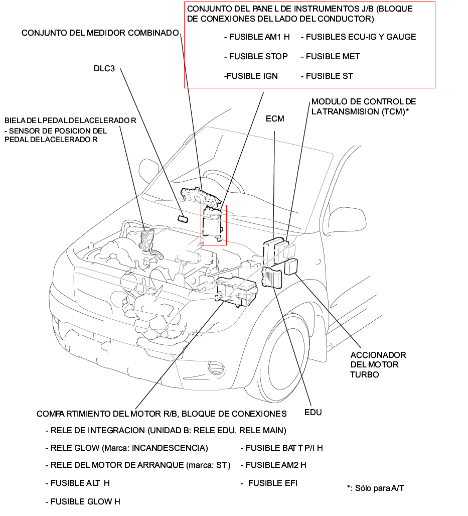

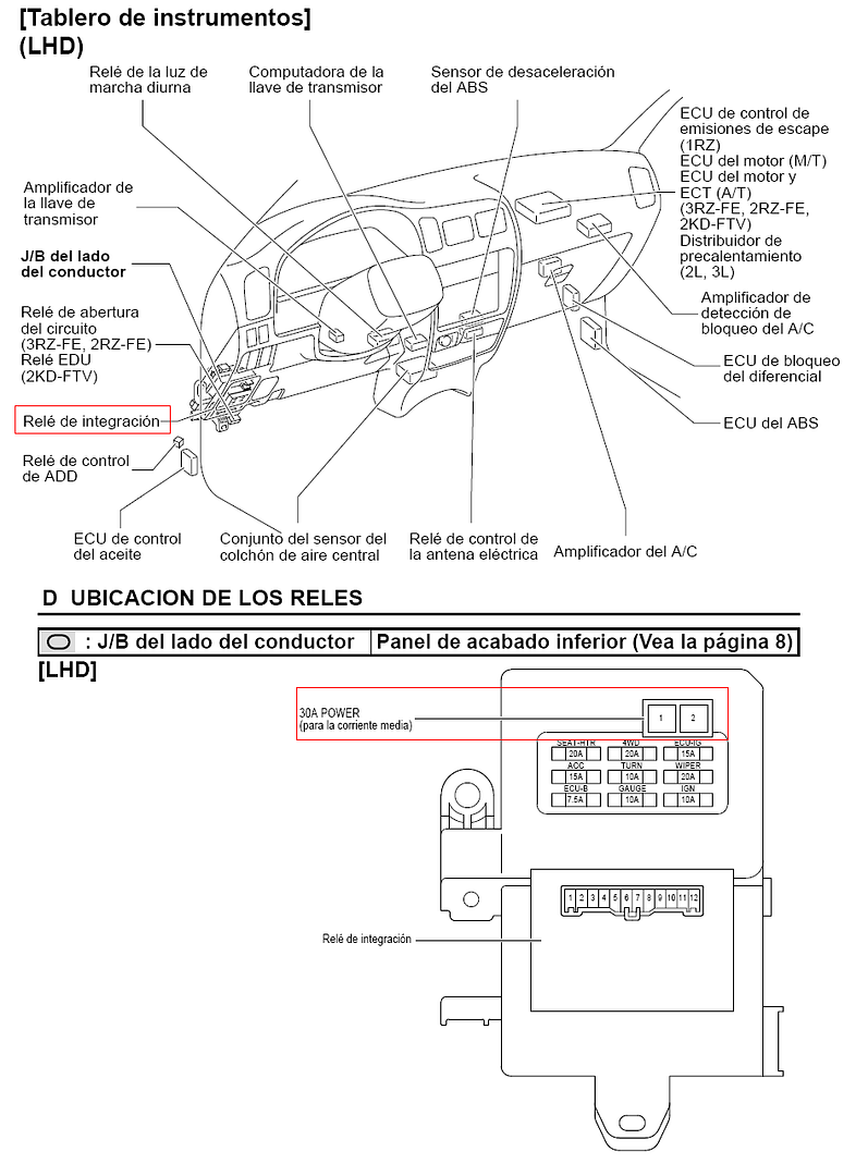

Revisa el fusible de 30 A (Power) ya que ese es de alimentacion para la mayoría de los sistemas del vehículo.
O bien los AM1 y AM2 que se encuentran en la caja de fusibles del compartimiento del motor (estan indicados en la caja de fusibles y en el manual de usuario).

gracias hilux vigo, pero creo que ese manual es para ese modelo (vigo) la mia es la anterior , motor 2.400 cc, creo que solo coincide el rele de abertura del circuito (motor 2Zr). Si es asi, tienes otro diagrama para la 2400 cc?
Yo estoy bien, pero respondí 2 inquietudes ahí, la primera es una Hilux D4-D y la segunda es la tuya.
