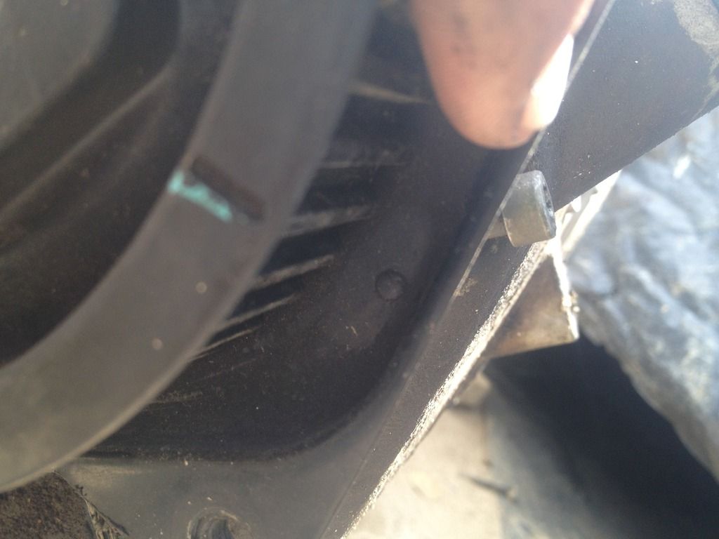

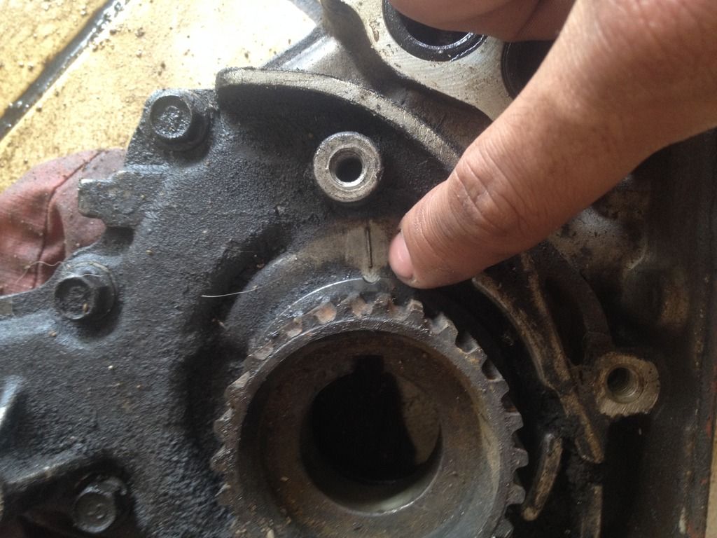

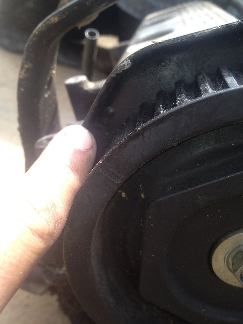

Empezado por MFP Ver Mensaje
Gracias
las espero
cabeza izquierda
http://i1376.photobucket.com/albums/...y.jpg~original
cabeza derecha
http://i1376.photobucket.com/albums/...6.jpg~original
cigueñal
http://i1376.photobucket.com/albums/...b.jpg~original
Espero le sirvan, un saludo.
